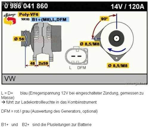

Hallo, ich habe ein größeres Problem. Meine Lichtmaschine war defekt und nach dem Tauch leuchtet die Batteriekontrollleuchte nach dem starten des Motors und dann mal wieder nicht. Habe mir schon Stromlaufplan gezogen, dieser stimmt aber mit meinen Kabelfarben nicht überein. Wer könnte mir Tipps zu diesem Problem geben.
Fahre einen Golf 4 Variant 1,9 TDI Bj. 2000

Was stimmt denn mit den Kabelfarben nicht überein?
Viel gibts dort nicht.
- Masse geht über das LIMA Gehäuse
- 12V Plus geht über die fette B+ Leitung zur Batterie
- die D+ (L) Erregerspannungsleitung ist blau, und geht direkt zum Kombiinstrument ins Cockpit
- und am Stecker ist noch eine braune Leitung, weiß gerade nicht wozu sie dient

Kommt die Erregerspannung an wenn die Zündung eingeschaltet ist?
Dazu einfach mal den Stecker der LIMA abziehen, ein Multimeter an die blaue Leitung hängen, und gegen Masse am Motorblock oder Batterie Minuspol prüfen.
Die Spannung sollte dann Batteriespannung aufweisen. Danach Zündung ausschalten, und die Erregerspannung sollte auf 0 Volt fallen.
Danach kannst du nochmal berichten. Denn ohne Erregerspannung macht die Lichtmaschine nichts.
