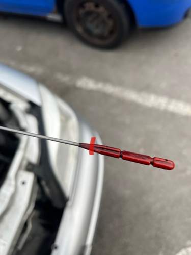

Ca 4 Liter wurden beim Ölwechsel eingefüllt.
ich schaue morgen mal aber kann es daran liegen das zu viel Öl nachgefüllt wurde?
lg franz

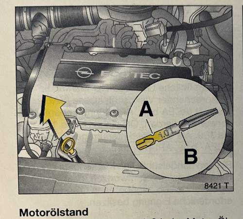

Franz, zieh bitte morgen früh vor dem Start den Ölpeilstab. Ich denke er wird ein ganzes Stück über MAX sein.
Die Öleinfüllmenge beim X16SZR ist 3,25 Liter inkl. Filter. Demnach müssten 0,75 Liter zu viel im Motor sein. Das ist nicht gut für den Motor, wenn es so sein sollte. Dann ist es kein Wunder, dass das Öl herausgedrückt wird.
Das Problem ist, wenn zu viel Öl eingefüllt wurde, dass die Lager der Kurbelwelle ins Motoröl tauchen, wie bei einem Mixer. Es bilden sich Luftblasen und die Ölpumpe kann nicht genug Öl fördern. Das heißt, der Motor wird nicht richtig geschmiert. - Gefahr für den Motor!
Aber bitte kontrolliere erst den aktuellen Ölstand vor dem Start. Vielleicht hat die Werkstatt auch nur zuviel auf der Rechnung geschrieben.
