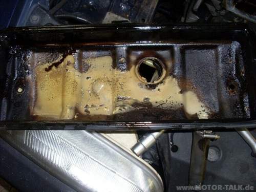

Themenstarteram 6. Februar 2010 um 22:04
So hier anbei die bilder.
Hatte grad ja was von schwarzen Zündkerzen geschrieben.
Was kann hier kaputt sein? Ich dachte erst an die Kopfdichtung aber dann hab ich den deckel abgenommen und an den ventilfedern ist kein schaum.
am Deckel ist ehr sowas naja Küchenfettiges
Naja seht selbst und gebt bitte rat

das is sone Art von Ölnebel.. der entsteht, wenn der Motor immer nur bei Kurzstrecke eingesetzt wird und nie richtig auf Temperatur kommt... ist harmlos und kann man Ignorieren..
greez X

wo kommt denn die gange suppe im mengenteiler her?
am 7. Februar 2010 um 10:23
Durch die Kurbelgehäuseentlüftung. Das is "Kurzstreckeneuft". Wenn du den ma wieder anderthalb Stunden über die Bahn geprügelt hast, dann is das wie von Zauberhand weg. Genauso deine schwarzen Kerzen.
Das is einfach ne Öl/Wasser-Emulsion, die sich bildet, wenn das Öl nie über längere Zeit auf Betriebstemperatur is, dass das Wasser auch verdampfen kann. Der Knies pflanzt sich dann halt über die Motorentlüftung fort.
Empfehlung: FAHREN, statt schieben...
Btw: ich würd sagen, das nächste mal in ne Nahegelegene Werkstatt zu gehn, und da jemanden zu fragen, statt Alt-Audifahrer wegen deinem Citroen aufzuschrecken. (Nix gegen Citroen, geht nur im die Linkpraxis des TEs)
greetz
