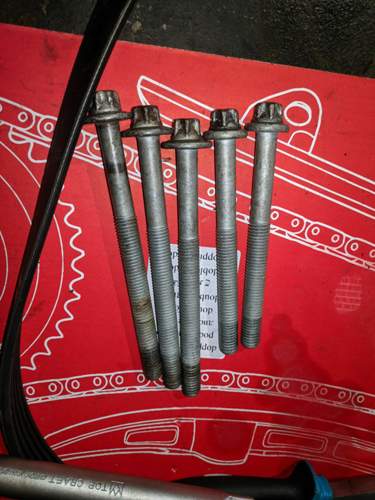

Themenstarteram 10. September 2020 um 14:39
Sooo, hier mal ein paar Impressionen.
Der Deckel des alten Ölpumpengehäuses sieht wirklich fertig aus, das Gleitlager selbst ist zumindest augenscheinlich okay. Denke aber, dass hier ein Problem vorliegt, weil ich sonst wirklich keine Idee mehr habe.
Noch ein paar LifeProTips von jemandem, der eine Steuerkette mittlerweile unfreiwillig in unter vier Stunden wechseln könnte:
- Besorgt euch einen Satz Außentorx-Nüsse, kostet kaum ein Lächeln, ich hab die irgendwann mal aus Spaß irgendwo mitbestellt
- Den Motorblock von unten mit zwei Kanthölzern stützen klappt wunderbar. Achtet aber darauf, dass ihr mit dem Wagenheber sowohl hoch- als auch runtermüsst, daher für entsprechenden Spielraum sorgen. Den Arm selbst eher Richtung Wagenheck ansetzen (auf dem Bild natürlich etwas zu weit vorne...)
- Der T-förmige Ansaugschlauch über der Drosselklappe sollte weg, ansonsten macht man den beim Motor anheben dezent platt
- Die von oben erreichbaren Schrauben des Motorlagers machen ohne Schlagschrauber wirklich keinen Spaß. Zentralschraube der Kurbelwelle genauso.
- Der Motorhalter ist relativ besch...eiden rauszubekommen, weil die Schrauben einfach mal länger sind als der komplette Freiraum zwischen Motor und Längsträger, zumindest beim Vierzylinder. Man bekommt auch nur schwerlich gescheites Werkzeug drauf. Daher nach dem Abstützen des Motors mit einem 11er Ringschlüssel die Schrauben losbrechen (Achtung, fest!), dann Motor absenken um die untere Schraube zu entfernen, anschließend muss das Ganze für die anderen beiden ziemlich weit hochgepumpt werden. Motorlager sagt Danke.
- Beim Klimakompressor reicht es, die beiden übereinanderliegenden Schrauben zu entfernen, die dritte im Motorblock nur anlösen, dann kann man ein Brett etc. dazwischenklemmen und das Ding hängt nicht unnütz imn Weg rum
- Lichtmaschine nur anlösen und erst entfernen, wenn das Motorlager weg ist, ansonsten klötert die beim Motor anheben/absenken die ganze Zeit umher, was die dicke Plusleitung wahrscheinlich nicht ganz so witzig findet.
- Wasserpumpe kann im Stirndeckel bleiben, wenn noch dicht. Dazu nur die sechs rot markierten Schrauben entfernen und die drei blauen drinlassen. Unten an der Pumpe ist eine kleine normale Torxschraube, um das Wasser abzulassen (verhindert Sauereien)
- Es gibt viele ähnliche Schrauben, nicht verwechseln! Wenn man die Wasserpumpe abmontiert, auch auf die Tiefe der Gewindelöcher achten. Schraubenanzahl: Wasserpumpe 6+3, Steuergehäuse 13+2, Ölwanne glaub ich 14+3, hier sind zwei kleine relativ versteckt Richtung Getriebenähe
Und das wichtigste:
- Beim ersten Anlassen weder Wasser einfüllen noch Rippenriemen auflegen, stattdessen Ohren auf und freuen (oder weinen)
Z12XEP Ölwanne abmontiert
Z12XEP 3x, Schrauben Motorhalter 2x LiMa
Z12XEP Motorhalter (I hate you)
+12
