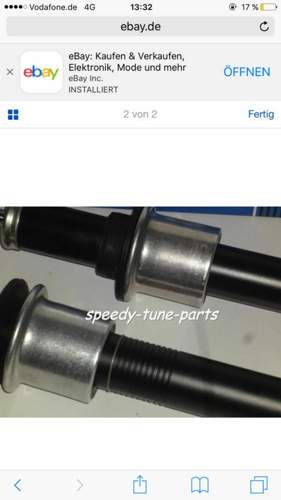

Tut mir leid habe diverse Bilder angeschaut aber keine nut gesehen bin auch nicht vom fach!!
Bei mit sind hinten Stoßdämpfer siehe bild, luftbälge sind auch zu sehen

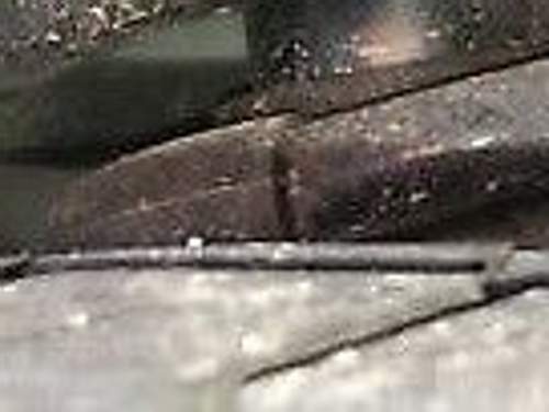

Ist im Bild 3 die unterste Federwindung geteilt?
am 24. August 2016 um 12:30
Ist der Gummischutz für die unterste Windung der Feder.
Die neuen haben eine höhen Verstellung, die eingebauten nicht.
Ich hatte das selbe Problem, es wurde aber noch vom Einbau bemerkt.
Die Silbernen auflege für die Feder, kann man anheben und darunter ist ein ring zum verstelle.
Die Feder muss aber wieder ausgebaut werden.
