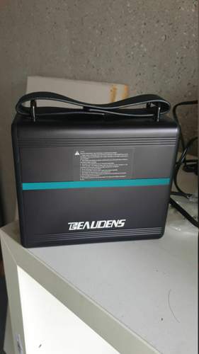

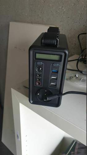

Ok, nur mal als Beispiel;
wenn ich das hier kaufe und daran mein Harley Batterieerhaltungsgerät anschließe müsste es gehen:
https://www.amazon.de/.../ref=sspa_dk_detail_0?...
600 Ocken (Bewertungen sind auch nicht so prickelnd.... )???
Das Fritec kostet nur einen Bruchteil davon.....
Alternativ wie im anderen Thread beschrieben, Autobatterie plus das Teil hier:
https://www.amazon.de/.../?...

Das Optimate habe ich ja, allerdings in der Ausführung nur mit Netzkabel!
Aber in Zukunft habe ich halt keine Steckdose mehr.
Ich versteh aber was Du meinst, die 600 Tacken sind schon sehr heftig für das Problem.
Ich habe auch das Optimate mit einem 50 Ah Accu in der stromlosen Garage. Alle 4 Wochen über Nacht laden und gut iss.
Zur Not alle 3-4 Wochen ein kleines Notstromaggregat in die TG neben das Moped und 2 Stunden mit einem "normalen" Ladegerät (kein Erhaltungsladegerät ala Cetek und Co.) aufladen. Hab ich vor zig Jahren auch mal einen Winter gemacht, da keine 230 V am Stellplatz...
Benzin oder Diesel?

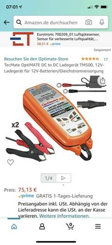

Nehm ein 12v-12v Ladegerät. Mache ich schon seit Jahren so. Ich habe ein Baas Gerät. Gibt mittlerweile eins von Optimate für das Problem

Diese 12V - 12V Ladegeräte sind grundsätzlich eine gute Idee. Aber 600€ empfinde ich als abgehoben. Um 400€ sind auch auf dem Niveau möglich.
Das Fritec Mobilgerät für 180€ kommt meinen Vorstellungen schon näher, bloss erscheinen mir die Ladezyklen von zwei Wochen etwas kurz. Aber eine Motorradbatterie braucht ja nur relativ wenig Ladung. Bei dem Baas benötige ich eine zweite, leistungsstarke Batterie, die ich hoffentlich nicht allzu oft hin- und hertragen muss. Da liege ich preislich nicht viel günstiger als bei dem Fritec.
