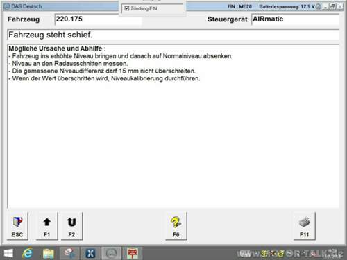

Mein Bruder besitzt einen S500 (W220) Bj. 99. Wir haben die Federbeine hinten rechts und vorne links getauscht. Den Tausch haben wir mit einem Bekannten, nach Anleitung aus dem Forum, ohne Schwierigkeiten bewältigt. Das Problem ist jetzt, dass der Wagen beim Anheben, nur auf der Fahrerseite die normalhöhe erreicht. Auf der rechten Seite, wird der Wagen nur leicht angehoben. Wir wissen nicht, ob es am Kompressor für die Airmatic, an der Batterie oder an einer Einstellung liegt, die vorgenommen werden muss, nachdem die Federbeine gewechselt wurden. Für eure Hilfe wären wir sehr dankbar.

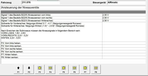

Habe mal an unserem w220 den rechten federbein ha ausgetauscht. hatte dasselbe problem das er sich an der stelle garnicht angehoben hatte. habe mit dem bosch esi tronic den wagen komplett hochgestellt per SD danach wieder auf normalstellung per sd. fehlerlöschen und. seitdem funzt alles

Da der Wagen hinten nur einen Sensor hat muss das mit der Hand (SD) angeglichen werden. Wenn der Sensor sagt dass die Höhe stimmt dann wird nicht weiter gepumpt.
@Kuni78 wie soll das gehen???? Da er nur einen Sensor hat kann er auch nur einen Wert liefern und das verursacht (wenn alles dicht ist) das gleiche Niveau auf der HA. Wenn er aber beim Tausch nicht auf der Bühne war sondern auf einem Wagenheber, dann muss sich das wieder "einspielen", weil alles etwas außer "Normal" war.
Wenn er links auf 73 und rechts auf 67 steht dann ist der Sensor in der Mitte auf 70. Wenn jetzt 70 die richtige Höhe ist dann pumpt er nicht weiter und der Wagen steht schief. Woher soll der Wagen wissen das erstmal ein Dämpfer auf normal gepumpt werden soll. Er pumpt ja immer beide Dämpfer gleich. Da eben nur 1 Sensor

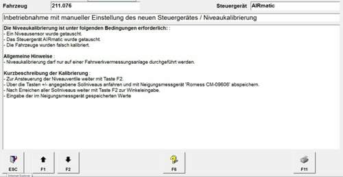

Normalerweise muss die Höhe neu kalibriert werden damit beide Dämpfer gleich sind. Der Sensor misst eben nur die mittlere Höhe.

Du stellst mit der SD beide Dämpfer auf die richtige Höhe (Druck im Dämpfer) und sagst dem SG das das jetzt so richtig ist. Da die Airmatic ja die Dämpfer nicht vergleichen kann wie das ABC merkt es sonst nicht das der Wagen schief steht.

Mit der SD kann man die Höhe der beiden vorderen Dämpfer einzeln ansteuern und die Hinterachsehöhe nur gesamt.
