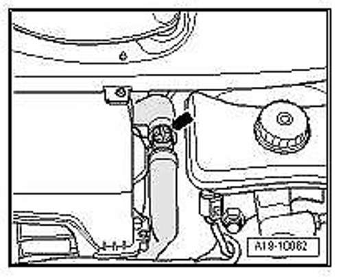

Ist das auf dem Bild eine Entlüftungsschraube?

Entlüften solltest immer wenn du das Kühlwasser vorher abgelassen hattest. Eine Entlüftungsschraube sollte beim Zulauf zur Heizung sein an der höchsten Stelle am Schlauch. Es gibt aber noch eine im Motorraum. Luft im System ist auch nicht so gut für den Motor!
Grüsse roccobarocco
Schau dir das Bild an im Anhang, diese Schraube meine ich!
Schraube

Ich würde es erst mal bei stehendem Motor versuchen bis etwas Kühlmittel rauskommt. Falls das nicht hilft kannst den Motor anmachen, aber ganz sachte an der Schraube drehen nicht das alles rausspritzt. ;)
Schönen Sonntag noch!
Themenstarteram 5. Januar 2014 um 10:51
Diese Schraube ist auch in einen dünnen Rohr in der Nähe von Thermostat !
Oben wie Du es beschrieben hast habe ich auch schon entdeckt beim wechseln der Saugrohrklappen ..
