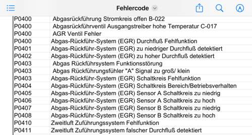

@Gerd_7 Ich habe es ausgelesen fehlercodes : 0170, 0410 und 0400 . Die frage ist was ist das alles ? Kenne mich kaum damit aus
Gebe doch mal ein P davor ein und die Zahl dazu noch Opel in Google z.B.
https://www.google.com/search?q=P0170+Opel&ie=utf-8&oe=utf-8&aq=t

Hier die Entschlüsselung:
P0170 = Kraftstoffgemisch Fehlfunktion (Bank 1
Hier würde ich erstmal den Benzinfilter erneuern.
P0400 = AGR Ventil Fehler
Hier den Stecker abklemmen und prüfen, ob der Motor runder läuft. Oder erneuern.
P0410 = Zweitluft Zuführungssystem Fehlfunktion
Könnte mit dem AGR zusammenhängen.
