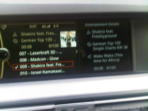

Seit 2 tage fahre ich mein neues F10 535d Modell 2011. Alles perfekt bis die Multimedia Elektronik.
Ich habe ein Navi Pro mit USB und Anbindung und habe heute den Snap-In mit USB bekommen. Telefon alles iO, aber mit den Musik über den Snap-In bekomme ich kein Ton.
Alle Titel und Alben werden angezeigt aber wenn ich die Wiedergabe starte... Kein Ton. Dazu ich habe kein Cover dargestellt.
Hat jemand Erfahrung mit ähnlichen Probleme ? Der NZ ist mit dem Thema überfordert, und hat bereits ein Antrag bei BMW Schweiz erstellt, fèr ein Antwort wird wie immer seeeehr lang dauern.

ich habe jatzt mal ein paar Cover in das iPhone geladen und die werden im Auto nicht angezeigt. Allerdings habe ich auch nichts in den BA gefunden und wüsste auch nicht wo sie angezeigt werden sollen. Im iPhone wird jeweils das passende Cover zum aktuellen Titel angezeigt.
Zu dem Problem, das es keine Wiedergabe gibt habe ich in einer Liste für Snap-In-Adapter folgendes gefunden:
"USB Snap-In-Adapter sind nicht einsetzbar in Fahrzeugen mit Combox.
Alternativ dafür wird ein neuer Video Snap-In-Adapter für folgende Fahrzeuge angeboten."
D.h. für einen F10 ab Bj. 09/10 kann der USB-Adapter nicht verwendet werden, sondern es muß ein Video-Snap-In-Adapter
(Teilenummer: 84 21 9 229 004) eingesetzt werden.
Ich habe ausserdem die Kombination iPhone und USB-Stick probiert. Ist beides eingesetzt hat der USB-Stick priorität und das iPhone kann nicht gewählt werden!
Viele Grüße

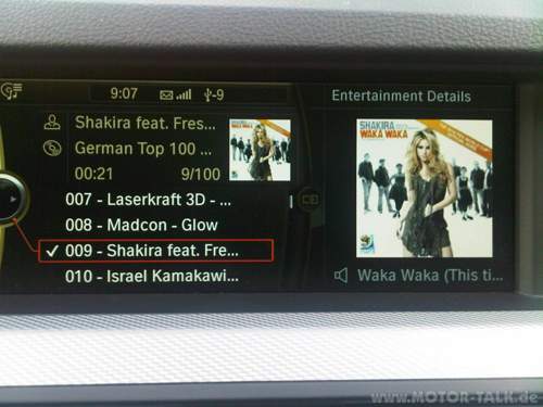

Wir benötigen denke ich den Media Snap-In-Adapter. Mit diesem werden die Covers angezeigt. Kostet 150€ im BMW-Shop.
Ich habe momentan den normalen Music Snap-In-Adapter mit USB-Schnittstelle. Und bekomme weder einen Ton noch ein Cover angezeigt.
Könnte also schon an der COMBOX liegen, da mein F10 Bj 09/10 ist.

Vom iphone4 snap in gibt es drei Varianten (im untenstehden link steht Näheres) Den video snap in allerdings erst für Fahrzeuge mit Prodjahr 03/11
http://www.bmwshop24.de/.../iPhone4-iPhone-4.html
