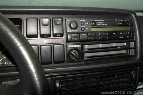

Anbei mal ein Bild von meinem.
Dscn4259
Also so wirklich reinpassen tun die alle nicht...

Könnt ihr mal Bitte paar Bilder reinstellen, wie sich das Radio in das A-Brett so einfügt?
Themenstarteram 3. Januar 2011 um 22:10
So sieht's aus im G2, einmal angeblitzt und einmal beleuchtet. Am oberen Rahmen muß ich mir ggfs. noch etwas überlegen, weil's etwas unharmonisch wirkt.
Vielleicht hat ja jemand 'nen Tipp.
Gamma-4-1
Gamma-4-2
