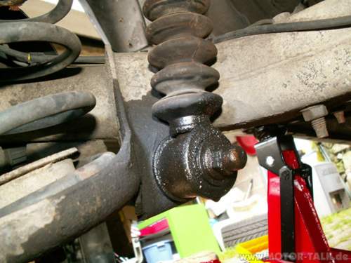

so vorne alles eingebaut.
Aber!!!!!
Er steht vorne so hoch das die Scheinwerfer fast in den Himmel leuchten.
Er wird quasi hinten runtergedrückt.
Hinten hab ich Nivos drin und hinten links knallt das Rad in jedes Loch ohne zu federn.
Nivos wohl hin also hinten Umbau auf normales Fahrwerk??
Gruß Christian
Könnte auch sein das die Domlager hinten gerissen sind. Nimm die hintere Kofferraumplatte raus und schau erstmals dort nach

...da kannst du jetzt die Faust zwischen Radoberkante und Kotflügel schieben
Kenn ich genau so Ist nicht zum hingucken, aber das Fahrverhalten war dafür gut(straff).
Wenn es optisch nicht so sche.... ausgesehen hätte, wären die Federn bei mir drin geblieben. Die hinteren Federn/Dämpfer waren 1 Jahr alt und keine Nivomaten.
Vielleicht klärt sich dein Problem mit einem Blick auf die hinteren Domlager. Und vorne kommt er auch noch etwas runter, wenn sich die Federn gesetzt haben. Die zu hohe Ausleuchtung hatte ich kurzzeitig über die Leuchtweitenregulierung korrigiert.
