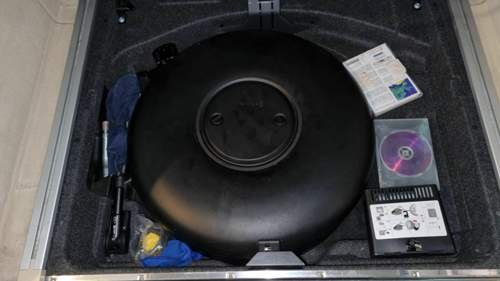

Hallo Zusammen,
ich bin seit kurzem stolzer Besitzer eines E500, Bj 2008.
Das Auto hat eine Gasanlage von Prins verbaut, zusammen mit einem ziemlich großen Radmuldentank.
Der Tank nimmt so ziemlich allen Raum in der Radmulde ein, beim tauschen der Batterie musste ich die neue Batterie mit zarten Fußtritten überreden in den Schacht zu fluppen. Das nur mal zur Verdeutlichung, wie eng das da hinten ist.
Ich würde nun gerne noch eine AHK nachrüsten, am liebsten eine gebrauchte Originale Oris mit dem Hebel zum Ausklappen.
Folgende Fragen stellen sich mir:
Müssen die Löcher für die Streben in den Seitenwänden der Mulde gebohrt werden oder sind die schon drin?
Komme ich da überhaupt dran? weil der Tank ja seitlich bis an die Wände der Mulde geht.
Passt der Hebel denn noch da hin?
Danke schon mal
Ralph

Welchen Tank hast du?
Mein 88L GZWM würde wohl auch zur nachträglichen Montage geeignet sein. Um mir den Einbau aber leichter zu gestalten erledigte ich das vor der LPG Aufrüstung.
Die Löcher sind schon vorhanden und mit Gummistopfen abgedeckt da besteht auch keine Gefahr dass man in den Tank bohrt.
Die Platzverhältnisse auch mit der Batterie sind dann traditionell so...
Ich habe mir eine von unten gesteckte AHK besorgt da gibt es zumindest keinen Hebel im Kofferraum.
Absolut unsichtbar von hinten - sogar die Steckdose lässt sich wegklappen und selbst wenn man ganz genau hinsieht ist nichts mehr zu sehen.
Es sei denn man schaut direkt von unten ;)

Wenn es hilfreich ist, mach ich morgen mal ein Bild wie das bei meinem aussieht.
@drago2 schrieb am 22. Dezember 2021 um 18:01:49 Uhr:
Danke Drago, das wäre sehr hilfreich.
Die Einbausituation der Streben ist mir jetzt klar, ich habe mir das heute früh bei Tageslicht nochmal angeschaut, an die Löcher zum verschrauben komme ich gut ran.
Was mir jetzt noch fehlt ist die Info, ob das mit dem Hebel und dem Tank funktioniert, hier wäre mir in der Tat ein Bild sehr hilfreich, ich hab zwar das PDF aus der WIS, aber so ganz klar ist mir noch nicht, wo genau der Hebel hin soll.

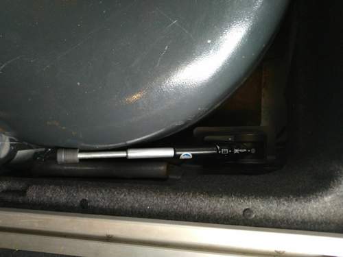

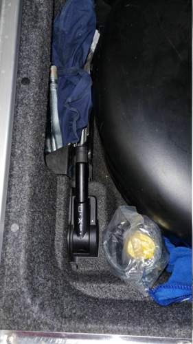

Ich habe bei meinem W164 vor ein paar Wochen eine Kupplung getauscht und genau das gleiche Problem. Da wo der Hebel hin soll ist bei mir auch der Gastank. Ich habe deshalb den Halter abgeflext und nach links in die Mulde verlegt. Dafür habe ich mir einen Aluwinkel gebaut denn ich dann mit dem Holm verschraubt habe. Für mich ist die Lösung top weil der ML links eigentlich leer ist. Im W211 sind da allerdings bei mir Steuergeräte und die Pumpe mit Behälter für die FDS und somit könnte das knapp werden.
Den Zug zu verlängern wird nicht einfach. Dazu müsstest Du einen längeren Zug finden der vorne und hinten die gleichen Nippel hat und bei dem die Hülle in die Aufnahmen passt.
Bei mir ist die gebrauchte Kupplung nicht mehr von selbst runter gefallen und ich musste am Hebel ziehen dass ich dachte der Zug reißt jetzt. Aber das habe ich in den Griff bekommen.
https://www.motor-talk.de/.../...-oris-anhaengerkupplung-t7197104.html
Tank ist im Weg
Da sollte der Halter hin
Abgeschnitten
+4
