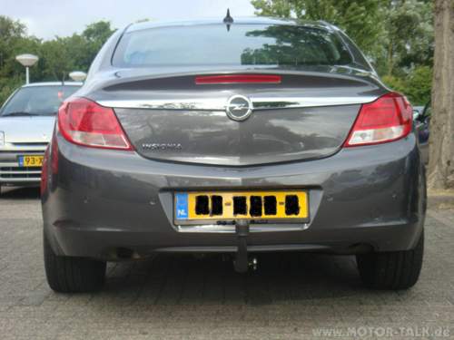

ich wollte mal fragen, ob jemand an seinem Insi ohne OPC Paket eine verchromte Auspuffblende nachgerüstet hat? (Aufwand, Kosten)
Udo
20 Antworten
ich hab einen 1,8er mit dem normalen Auspuff
hab mir die Dublexblende geholt ebay ca. 40 eus und dann die 2 ESD's mit Verteiler ebay ca. 30 eus :D dann noch die Auspuffaufhängung das warn ca. 40 eus glaub ich und dann die 2 Hitzebleche die ca. 20 Eus gekostet haben
dann brauchst du noch eine Verjüngung da die Dublex vom Turbo einen größeren Durchmesser hat als die normale...
wenn du natürlich nur eine Seite willst,brauchst du nur einen anderen ESD mit Blende oder kaufst dir nur die Blende und schweißt ein Rohr an deinen ESD...

also ich kenne es so
1.nicht sichbares Endrohr
-abgewinkeltes Rohr am ESD (wie man es meißt beim Diesel sieht) mit der Schürzenblende(das schwarze Ding in der Mitte der Schürze unten)
verdeckt diesen ESD (Blende ohne Rohrmulde)
2.ein ESD mit Sichtbaren Chrom Rohr
-Rohr was vom ESD gerade nach vorne geht und sichtbar durch eine Blende in der Schürze mit Rohrmulde verbaut ist
3.zwei verbaute ESD's mit Chrom Rohr
-wie bei 2 nur mit der Blende die zwei Rohrmulden hat (siehe mein Foto)
wie gesagt mit viel Zeit geht das...
Ihr könnt aber auch euch aus dem Zubehör eine Auspuffblende kaufen die an den ESD geschweißt wird und müsst euch nur die Blende für die Schürze kaufen wo die Rohrmulde drin ist...
ich kann ja mal morgen es mit Bildern beschrieben wie ich es bei mir verbaut habe :)

hier mal ein Bild wo ich die Blende für die Schürze dran hatte mit den 2 Rohrmulden für die Dublex :P
sowas gibts halt als ohne Mulde,einer Mulde und wie ich sie habe 2 Mulden :P
und die bekommst du, wenn nicht in Ebay...nur bei Opel
Original geschrieben von Suzi_-_fan2
@ Beatboy

So
eigentlich ist wenn man auf original baut nicht viel zu beachten...
1.- 2 Rohrschellen da meine Dublex zerfelxt ankam,da man sie im ganzen nicht verschicken kann...
2.- Verjüngung um vom Turbodurchmesser auf den normalen zu kommen
3.- 2 Hitzebleche mit Spangen und die Drehscheiben zum befestigen
4.- was man hier nicht sieht aber jeder hat...einen weitern ESD Halter die etwas teuer sind...mit den 2 Schrauben
ja und dann ran ans bauen...
schön Ausrichten das die Gummipuffer arbeiten...MSD am besten noch raus...
wichtig bei der Dublex ist der Verteiler! den gibts auch von Bastuck usw...aber relativ teuer
Ich muss sagen bissel mehr Durchzug hat er seitdem ich die 2 ESD's habe
