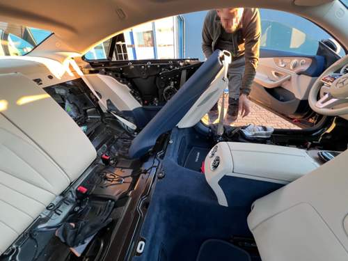

ich habe die Heckdeckelfernschließung nachgerüstet. Es ist nicht unbedingt Hexenwerk, aber viel Geduld ist nötig. Zuerst habe ich aus dem Mercedes-Teilkatalog alle benötigten Ersatzteile herausgesucht.

1. Alle Verkleidungen im Kofferraum ausbauen.
2. Fahrersitz und Rücksitz ausbauen (zuerst die Batterie abklemmen, da im Fahrersitz ein Airbag ist).
3. Gaspedal ausbauen.
4. Vordere Verkleidung unter der Instrumententafel ausbauen.
5. Hintere Seitenverkleidung komplett ausbauen.
6. Alle Bodenbeläge ausbauen.

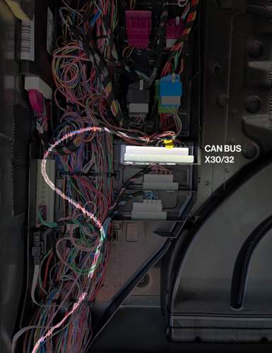

7. Die zwei Kabel nach vorne zum BUS-Innenraum ziehen (ungefähr da, wo die Pedale sind).
8. Den Leitungssatz nach hinten ziehen, dabei alle Kabelkanäle öffnen und die Kabel hineinlegen.

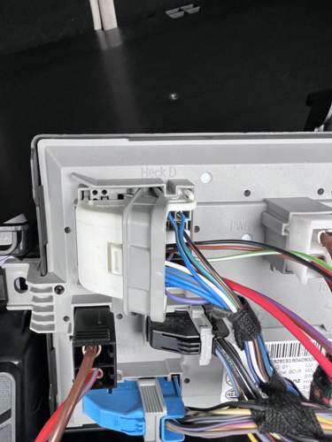

10. Fünf Adern ins SAM-Steuergerät hinten, Stecker HeckD stecken. Die genauen Positionen finden sich im Dokument "Elektrischer Schaltplan Kofferraumdeckel-Fernöffnung, Notöffnen, Betätigung innen, Betätigung außen".

13. Alles anklemmen.
14. Diagnose: Je nachdem, welches Steuergerät A2139000814 eingesetzt wurde: Wenn man es gebraucht kauft, muss es umkodiert werden, d.h. die alte FZG-Id-Nummer aus dem Gerät löschen und die neue (vom aktuellen Auto) zuweisen. Andernfalls wird es wie ein Fremdkörper im Auto behandelt und kann nicht aktiviert werden. Das geht wohl nur mit "Monaco" (Entwickler-Software von MB, das haben einige Coder, einfach nach "Mercedes Codierung" googeln).
Eine Alternative wäre ein neues Steuergerät, das kann man nach Einbau auch jede MB-Werkstatt aktivieren. Ich hätte es gleich neu gekauft und nicht so viel Zeit verschwendet, bis ich den Coder fand, der das gebrauchte Gerät machen konnte). Gleich vorweg: Spart euch Zeit mit Leuten, die nur Launch / Autel / XENTRY verwenden, die können keine alte Fzg-ID-Nummer löschen.
Ein Fehler wird noch kommen: Fahrersitz-Airbag, weil die Batterie und der Sitz abgeklemmt wurden. Den Fehler löscht man einfach und der ist weg.

Ich habe bisher nie eine Verkleidung im Auto abgemacht oderüberhaupt etwas am Auto rumgeschraubt. Aber mit Anleitung geht alles wunderbar. Wir haben es zu zweit gemacht. Insgesamt vielleicht 10 Stunden Arbeit. Vielleicht geht es schneller, wenn man schon ähnliches gemacht hat. Auch nicht alle Teile waren sofort da. Noch ca. eine halbe Stunde kodieren (es hat länger gedauert, da wir ein paar unvorhersehbare Probleme hatten, die nicht auftreten sollten).
Beim MB kostet die Nachrüstung ab 3000 Euro, bei einem anderen Anbieter 2600 Euro. Ich wollte es früher machen lassen (vor ein paar Jahren hat's 2T Euro gekostet) aber da sollte ich das Auto für 4 Tage dort stehen lassen. Das ist Quatsch! Ein Profi zerlegt das und baut's wieder zusammen in einem halben Tag.
Die unangenehmsten Schritte für mich betrafen den Innenraum. Wegen zwei kleiner Adern musste man fast den halben Innenraum auseinanderbauen. Das angenehme dabei war, dass man alle Teile nach dem Ausbau perfekt vom Staub reinigen konnte

Kleine Anmerkung: um sich den Akt mit dem Innenraum zu sparen schließe ich die CAN-Kabel immer am SAM-Fond an.
@Martin E240T schrieb am 23. September 2024 um 11:52:49 Uhr:
Guter Beitrag!
Danke. Wo ist dieser CAN eigentlich im Fond? Eine CAN-Schiene habe ich dort nicht gesehen.
Oder meinst du die 2 Adern im Stecker RBA1? Der geht aber nach Innenraum rechts (X30/33).
@ih52 schrieb am 23. September 2024 um 16:03:15 Uhr:
Oder meinst du die 2 Adern im Stecker RBA1? Der geht aber nach Innenraum rechts (X30/33).Zitat:
Guter Beitrag!
Genau diese. Die Verteiler rechts und links sind verbunden.
