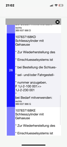

Sind die Schliesszylinder Seitenspeziefisch? Also beide Seiten ungleich, oder ist Li und Re gleich?
Ich hätte noch einen für links; passt dieser rechts? Von aussen ist der Unterschied nicht erkennbar.
Ausprobieren
@mot13alk schrieb am 8. April 2025 um 12:15:40 Uhr:
Laut Teilekatalog gibts links und rechts:
