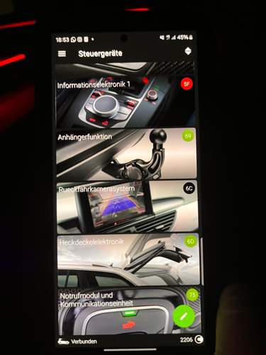

Ich habe mir den Nachrüstsatz für die Rückfahrkamera (Kamera + Kabelbaum) und das VCDS bestellt und möchte demnächst ans Werk gehen.
Ein paar Fragen dazu habe ich allerdings noch: wie habt ihr den Anschluss an die Waschanlage gelöst?(vermutlich ein T-Stück plus Schlauch -> wo bekommt man was Passendes?)
Ich habe eine Vorlage für das Kalibrieren im Netz gefunden (ein PDF zum Ausdrucken auf einem Plotter) - allerdings waren alle Links zur eigentlichen Kalibrierungsprozedur nicht mehr gültig ... wie starte ich die Kalibrierung bzw. wie muss ich da vorgehen?
Gibt es sonst noch etwas, wo sich einer gedacht hat, wenn mir das jemand vorher gesagt hätte, wäre mir viel Zeit/Mühe erspart geblieben?

Also kann dir nur beim Verbinderrohr helfen!
8W9 955 934 Rohr (Ist das Adapterstück fürs Rohr)
Das steckste wie auf meinem Bild an den Heckwischer als Adapterstück auf!

@BITTC es gibt 2 verschiedene Kameras, einmal für Umfeldkamerasystem und einmal nur Rückfahrkamera!
Du hast die Rückfahrkamera für Umfeldsystem!

Telenummer Nur Rückfahrkamera müsste sein:
3VO 827 566 C bis 13.06.2016
oder
3V0 827 566 L ab 13.06.2016
Teilenummer Umfeldkammerasystem Rückfahrkamera für Limousine:
565 827 566
Kosten alles ca. 250 Euro!

Wenn ich richtig informiert bin, dann kannst du es bei allen Modellen nachrüsten. Die Bildverarbeitung erfolgt über das MMI. Korrigiert mich bitte wenn ich falsch liege.
Kaufen kannst du es entweder direkt bei Audi mit der Nummer (brauchst aber noch dsd Kabel von z.B. k-electronic), in der Bucht oder z.B k-electronic. Die bieten einen kompletten Umbausatz.
Abschießend musst du es codieren.

Die Jungs können dir kaum helfen. Die richtigen Teilenummern herauszufinden ist schon meist eine Herausforderung.
Wenn nach originalen Stromlaufplänen verkabelt wird, ist die Funktion wie ab werk.
Zum codieren wird dir noch kaum jemand zu 100% sagen können was gemacht werden soll.
