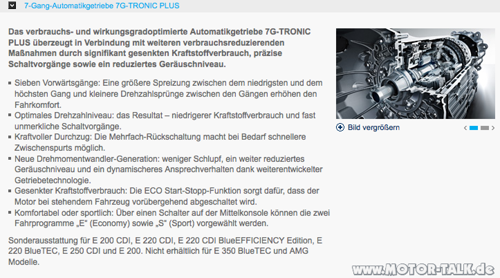

Also den M-Modus bekommt ihr wenn ihr NUR den Code 428 in die Datenkarte nachtragt. Weder 277 noch 950 sind dafür relevant.
Anschließend Motorsteuergerät Getriebesteuergerät SCN Codieren und der M-Modus ist da.
Der Freundliche wird eher nicht bei jedem Sportpaket AMG (950) und Sportlenkrad (277) eintragen, wenn dies nicht verbaut ist/wird, vor allem da die dafür vollkommen unwichtig sind....
Also nur Code 428 -> Codieren und dann ist der M-Modus da.
MfG
Hennich
Nein, das klappt bei Fahrzeugen ab MJ 2012 so nicht. Das klappt nur bei den alten Modelljahren! Denn 428 steht bei allen MJ 2012 / 2013 / 2014 ab Werk schon drin!
Nachtrag: Und man muss definitiv nur das Getriebe und das KI kodieren. Das KI kann sonst den Spaß nicht anzeigen. Das Getriebe kann's sonst net. Beim 211er geht's fast so wie von Dir beschrieben:
http://auto-tests-service.de/.../211_Manuelles_Schaltprogramm.html
Nicht aber beim 212er Vor-MoPf mit Farb-KI!!!
Hi!
Also müssten denn ja alle Fahrzeuge ab 2012 (gemäß Code 428 = LENKRADSCHALTTASTEN / LENKRADSCHALTPADDEL) sowieso den M-Modus haben. Denn genau dafür steht der Code und mit den Schaltpaddels bekommt man auch den M-Modus.
Edit: Hab hier mal den zweiten als Bild angehängt. Ist nen T aus 2012 MIT 428 ohne die anderen Codes und auch der hat Paddels MIT M .
MfG
Du irrst Dich. 428 alleine macht gar nichts. Auch muss das Motorsteuergerät nicht codiert werden. Diese Informationen sind falsch.

Nachtrag: Hab eben nochmal nachgelesen. Scheinen wirklich viele Probleme mit zu haben. Komischer Weise ist bei unserem der M-Modus aktivierbar. Vielleicht hat da der Vorbesitzer schon was dran gemacht gehabt. Also kann es doch sein, dass der M-Modus so freizuschalten ist, wie du sagtest. Nur wird nicht jeder da mitspielen, da bei Reparaturen Code 950 noch bissel mehr ausmacht.
In dem Sinne ne gute Nacht!
Du hast ein MJ 2011. Da ist die oben genannte Beschreibung nicht übertragbar! Damals war Code 428 und dann Neucodierung des Getriebes ausreichend. Insofern hast Du mit Deiner Bescheibung (bis auf die Sache mit dem Motor) sehr recht. Wie auch beim 211er oder 204er Vor-MoPf. Nur klappte das beim 212er mit Farb-KI (ab Werk) nicht mehr, also MJ 2012 / 2013. Dort wurde das manuelle Schaltprogramm ans AMG-Paket gehangen.
