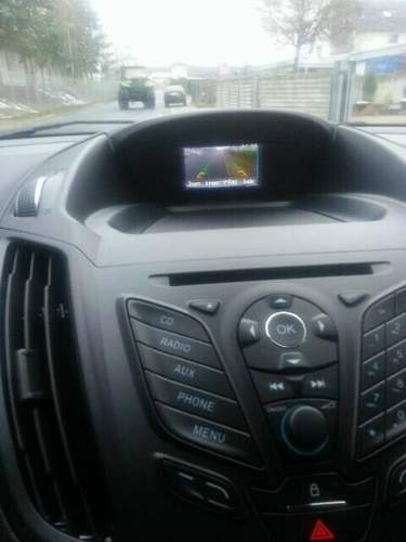

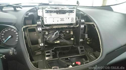

Heute habe ich mal wieder ein Bastelsonnabend gehabt und mich mit der Nachrüstung einer Rückfahrkamera bei einem Kuga Mk2 mit Sync2 beschäftigt. Das Sync2 wird mit einer As Built Datei konfiguriert. Diese kann man sich mit Forscan und einer erweiterten Lizenz anschauen und auch ändern. Die Rückfahrkamera ist im Block 7d0-01-01 hinterlegt.
7d0-01-01 0B-- ---- ---- (with camera) Parkpilot vorn und hinten C-max und Kuga
7d0-01-01 09-- ---- ---- (without camera) Parkpilot vorn und hinten C-max und Kuga
Nach Änderung der As Built und aufspielen dieser zeigte das Sync2 nach einlegen des Rückwärtsganges einen schwarzen Bildschirm mit der Meldung das die Rückfahrkamera nicht verfügbar ist.
Danach habe ich im Schaltplan den Kameraeingang beim Sync2 identifiziert Pin 14 Video +, Pin 15 Video- und ein Videokabel an den Pins angeschlossen.
Diese Kamera habe ich in der Heckklappe an der originalen Position verbaut. Bis auf die mitlenkenden Linien verhält sich das Sync2 mit dieser Kamera genauso wie das Originale. Die Einbauzeit betrug ca.2,5h und das Material siehe Link.

Bei allen Fahrzeugen mit Sync2 kann man relativ preiswert eine Rückfahrkamera am originalen Display nachrüsten.

Wie muss man das verstehen.
Habe das von ford mit dem großen display.
Kabel vorhanden oder wie hast du die verlegt, und wie kommt man an die Rückseite vom Radio.
wie oder wer spielt die As Built auf.
