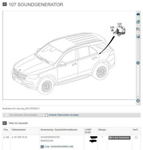

Moin,
den sportlichen Motorsound U68 kannst du nicht einfach elektronisch aktivieren. Da ist ein Soundgenerator im Heck verbaut. Hab mal das Bild angehängt.
Motorsound
Hallo, kannst du vielleicht nachsehen was das teil kostet und welcher zeitaufwand für die montage berechnet wird ? vielen dank
