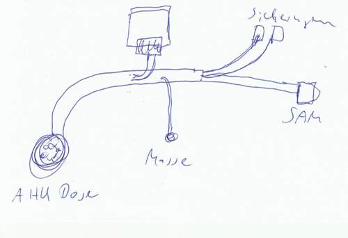

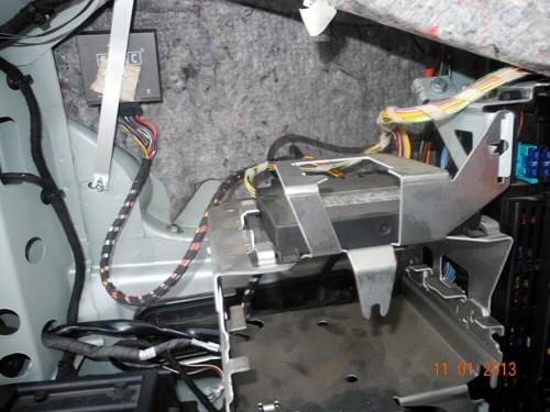

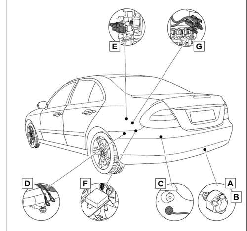

Aber jetzt kommts:
Habe den Kabelbaum bekommen, passt in das Steuergerät der AHK, von den restlichen Vier Kabeln die in das SAM gehen sollten sind drei mit einer Sicherung und weiter nichts!!!!!!!! Die Kabel die aus den Sicherungen rausgehen müssten sind nicht dabei!
Hab ich den Freundlichen wieder angerufen und nach dem Rest gefragt, sagte er nur überraschend da währe nicht mehr!! Jetzt komm ich immer noch nicht in mein SAM. Soll heute bei dem guten Mann vorbei kommen und wir müssen die Steckplätze des SAMs nachschauen suchen welche für die AHK ist und die dann einzeln ordern und ich müsse dann die Leitungen selber löten! Ich werd verrückt
Aus den Sicherungen müssen keine Kabel rausgehen. Diese Sicherungshalter werden am vorgesehenen Steckplatz nur eingesteckt und bekommen so Strom. Mußt nur im Schaltplan nachsehen welche Sicherung rein muß und an welchem Steckplatz diese eingeklinkt werden muß. Dann sollte eigendlich noch ein Massekabel da sein. Das muß auch an einen bestimmten Massepunkt angeschlossen werden. Gerade beim Masseanschluß sollte man vorsichtig sein. Der wird gerne vernachlässigt.
