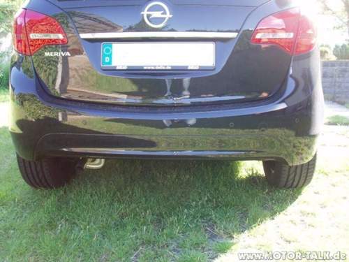

ich habe bei meinem schwarzen Meriva B mir hinten die Parksensoren selbest eingebaut.
Ich habe sie bei Ebay für 28,00 € inkl. Versand gekauft. Es handeld sich um kleine schwarze 18mm Sensoren.
Der Einbau war in 50 Minuten erledigt und ich finde das es gut aussieht.
P. S. Ja ich weiß das ich das Auto wieder mal putzen muss.
Gruß Sven
Themenstarteram 13. Juni 2011 um 12:33
sieht gar nicht soo schlecht aus.
und wie sind die nach innen verkabelt? bzw. wie merkt man, dass man zu dicht ist? mit nen kleinen extra apparat oder anschluss an die boxen?
Die 4 Sensorenkabel werden durch eine bestehende Kabelöffnung links in den Innenraum geführt und dann an die Steuerbox der Sensoren angesteckt. Die Steuerbox dann noch an Masse und an das Kabel für das Rückfahrlicht anschliessen.
Ich habe mich für die Version mit dem mitgelieferten Mini Lautsprecher entschieden, wo die Lautstärke in 2 Stufen einstellbar ist.

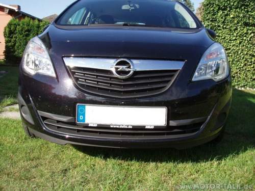

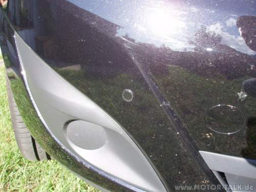

Themenstarteram 18. Juli 2011 um 17:52
so, ich melde mich mal nach langer zeit wieder und wollte das ergebnis nach dem umbau posten.:)
im prinzip sieht es der originalen ähnlich aber die sensoren sind nicht ganz eben mit der stoßstange. :( es wurde nen lautsprecher für die akustische anzeige irgendwo unterm lenkrad verbaut und ein kleiner extra schalter. und die anlage reagiert meines erachtens ein bissl träge. :( also original is immer noch am besten. ;)
aber der FOH hat auch gesagt, das macht er nicht nochmal für 564€. das sei zu viel aufwand und so, schließlich war der meriva 2 ganze tage in der werkstatt...
