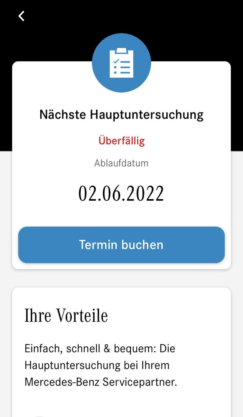

evtl. hat ja ein Insider noch eine Idee zu meinem kleinen Problem.
Nach meinem TÜV Termin verschwindet die alte Anzeige in der Mercedes Me Service App nicht:
Nächste Hauptuntersuchung „überfällig“
Das aktuelle TÜV Ablauf Datum wurde in der Niederlassung in „Xentry“ und „DMS“ eingetragen/übermittelt.
Das Mütterchen an der Expertenhotline konnte natürlich nicht helfen und hatte von Xentry & DMS noch nie etwas gehört :rolleyes: - man benötige nen Screenshot usw. usw. (evtl. kommt da in 2 Monaten ja ne Antwort, ob die dann hilft ?).
Ein Bekannter hat das gleiche Problem schon seit Monaten und da hat sogar die Werkstatt mit Mercedes Kontakt aufgenommen, scheint aber auch da nicht zu laufen.
18.07.2022 stand vor ner Woche drinnen

Also irgendeiner hat schon drin rum manipuliert, denn bei dem aktuell eingetragenen Datum vom 02.06.2022 mal drei Jahre rückwärts gerechnet, da war der Wagen noch gar nicht gebaut.
Die Taggenaue Anzeige in der App ist ja eh Quatsch, da HU immer zum Monatswechsel abläuft.

Der Tag genaue Ablauf in der Mercedes me App hängt damit zusammen, dass im System das Tages aktuelle Datum eingegeben werden muss, wann die HU durchgeführt worden ist und zu diesem Tag werden halt die zwei Jahre drauf gerechnet, deswegen die Tages genaue Runterzählung.
Die HU muss in EVA hinterlegt werden und nach ein zwei Tagen sollte es dann richtig in der App angezeigt werden

@giorgospontiak beim S213 hat man es aber anders gemacht, hier wurde der nächste 1. eingetragen:
So macht auch Ablaufdatum Sinn
Danke Dir, also noch mal zur Niederlassung - schade das dort echt keiner Ahnung hat :kotz:
Wobei ich da die Kollegen in Den Niederlassungen auch etwas in Schutz nehmen muss da es nicht wirklich großartig kommuniziert wird dass der Eintrag in Eva mit der Mercedes me App irgendetwas zusammen zu tun haben. Es werden halt sehr oft irgendwelche Verknüpfungen gemacht wo nicht wirklich die Mitarbeiter alle informiert werden damit sie wissen was dann zu tun ist. Ich habe es auch erst nach sehr viel Recherche und nach mehreren Telefonaten herausgefunden, das das Datum in EVA gepflegt werden muss
