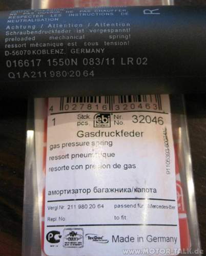

Kaum von der Getriebespülung (300,-) zurück sehe ich doch das mein Hinterreifen eine Beule im Mantel hat, als würde man seinen Daumen auf die Seite legen (also von der Größe). Schön, also neue Reifen, wollt ich eigentlich noch den Sommer fahren. Zum Glück sind 225/55R16 ja so weit verbreitet und billig /ironie aus
und schon gehts weiter, Kofferraum auf, Arbeitsdenkmal beugt sich rein, knack, Arbeitsdenkmal hat Heckklappe im Kreuz!!! Tut auch gar nicht weh! Was ist passiert? Die Pfanne hat sich von der Kugel gelöst, an der hinteren Seite, also an der Klappe und nicht innen.
Okay, dann fisch ich den Dämpfer eben mal raus... Angeschaut, sieht in Ordnung aus, dieser Metallbügel zur Sicherung sitzt auch sauber drauf, nicht verbogen, sieht gut aus. Also wieder reingefummelt und sauber drauf gesetzt. Heckklappe zu, Heckklappe auf, siehe da, die Pfanne ist schon wieder halb runter von der Kugel. Wieder drauf gedrückt, Tür zu Tür auf, wieder halb runter.
Die Gasdruckdämpfer sind jetzt knapp 2 Wochen alt, also neu. Was tun? Hab sowas von überhaupt keine Lust die Klappe noch mal ins Kreuz zu bekommen, echt kein Spass!
Wo hast du die Dämpfer gekauft/ wer hat sie eingebaut? Zumindest die Dämpfer kannst du reklamieren.
In der Anbauanleitung von Mb steht extra, das die Heckklappe nach den Tausch der Dämpfer X mal geöffnet u. geschlossen werden soll.., die wissen schon warum!
Letztes Jahr wurden an unserem auch die Dämpfer getauscht (bei MB), da ist an einem auch direkt der Pfanne von der Kugel gesprungen. Anscheinend defekt, der dann eingebaute funktioniert seit einem Jahr Problemlos.
MfG Günter
Themenstarteram 10. Juli 2011 um 11:05
Gekauft bei irgend nem Onlineshop, keine original MB-Ware...
Eingebaut selbst, war ja nicht wirklich schwer.
In der WIS Anleitung hab ich aber nix von x-mal betätigen gelesen.
Aber gut, dann wird der Dämpfer als solches der Ursprung meiner Kreuzschmerzen sein :D
Beim Einbau selbst kann man ja nicht wirklich was falsch machen (außer vielleicht die Dämpfer falsch rum draufwürdgen) Werde dann mal versuchen das Teil zu reklamieren.
Thx

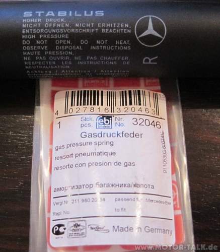

Themenstarteram 10. Juli 2011 um 12:46
naja, ebay war´s jetzt auch nicht. hab grad nachgesehen, kfzteile24 war der shop.
unterm strich warn se knapp 100,- EUR billiger als original MB.
Wenn der Shop sich morgen bei der Reklamation nicht querstellt war´s halb so wild...
Ein technisch relevanteres, oder gar ein sicherheitsrelevantes Bauteil würd ich jetzt auch nicht da kaufen, aber bei Gasdruckfedern für ne Rückwandtür?!
Die linke passt übrigens einwandfrei, also sooo falsch kann´s in dem Fall nicht gewesen sein.
edit sagt:
Original geschrieben von C3PO V3.0
Und das Ganze wird mal wieder als Problem vom 211er dargestellt
echt? wo? war so nicht beabsichtigt...
wenn dann als Problem, das ich hab, und das hab ich ja auch...
nachtrag:
kommando zurück, es IST ein ORIGINAL MB-Teil!
Habs grad ausgebaut, gleiche Art.Nr., gleiche Aufschrift, gleicher Hersteller (Stabilus)
Produktionsfehler kommen anscheinen einfach vor. Hat ja auch schon einer der Vorredner geschrieben, war in der MB Werkstatt und hatte trotzdem das gleiche Problem.
Rein äußerlich ist übrigens kein Unterschied zu erkennen, also die Pfannen haben den selben Durchmesser, die Sicherungsbögen (oder wie man die nennt) sind gleich weit, die Winkel der Pfannen sind auch identisch... Wär da jetzt was verdreht wäre der Fehler ja eindeutig...
Naja, wie gesagt, ich reklamier das morgen mal.

Blöd nur wenn man bei MB auch einen Stabilus-Dämpfer bekommt, der das gleiche Problem hat wie der TE.
Siehe z.B. 4matic Guenni... Mag sein das es so eine Qualitätskonntrolle bei MB mal gab, aber dann wurde sie mittlerweile wohl wegrationalisiert. Es sind einfach zu viele Teile, bei denen man eben auch nicht weiß ob sie funktionieren oder nicht. Teilweise auch sicherheitsrelevante Teile, baie denen das ansich gar nicht lustig ist, wie z.B. Traggelenken ohne Fett.
