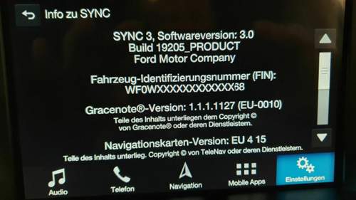

F7 sagt mir nichts. Ich habe den Bildschirm mit meinen SW-Versionen angehängt. Die Version vom Navi war schon vor dem Update so.

SW-Versionen
Bei mir steht nicht Eu Version ? Sondern F9. Vorher F7. Komisch . Wo hast du runtergeladen?ich habe mich bei Ford angemeldet mit der Fin da kann man dann die Software direkt runterladen. während der Installation zeigt es Software wird installiert an. Ist sehr langsam. Hatte zuerst nur die Zündung an. Als das Update nach ca 1h noch lief , bin ich dann noch gefahren-hatte Angst wegen Batterie. Während der Fahrt wurde das Update fertig. Und beim nächsten Start war alles aktuell

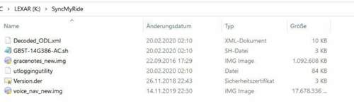

So, habe gerade den Stick mal geöffnet:
folgendes ist drauf
1 Ordner , Synch my Ride darin ein Ordner mit GB5t und eine Datei -meine Fahrgestellnr.
auserhalb vom Ordner auf dem Stick eine Datei :autoinstall. ist
Ja, mein Zip bzw. mein Stick sieht auch so aus. Die Datei mit der Fahrgestellnummer hat dein Ford auf den Stick geschrieben. Das Zeichen eines erfolgreichen Updates. Die musst du zu Ford uploaden, damit das Update dort zu deinen Fahrzeugdaten registriert wird.
Zip
Die abgebildeten Ordner sind aber nicht entpackt? Versuch doch mal ein anderes Programm zum entpacken. Ich nehme 7zip Ist gratis
Die Dateien müssen in Ordner synch My Ride entpackt werden. Die gepackten löschen
Die Anleitung von Ford sagte nur, dass man das ZIP-Archiv entpacken soll, aber nicht, dass dort weitere Archive enthalten sind die ebenfalls entpackt werden müssen. Wenn ich *.tar.gz entpacke erhalte ich wieder ein neues Archiv: *.tar. Wenn ich das auch im Ordner syncmyride entpacke bekomme ich zweimal einen Konflikt mit der Datei Version.der. Die existiert schon aber mit anderer Größe und Datum.
Bei mir sind dann alle Dateien in syncmyride. Da werden keine weiteren Unterordner angelegt.
In der Autoinstall.lst werden allerdings die Archive *.tar.gz referenziert:

Ich frage mich, warum ich die dann löschen sollte. Alles sehr merkwürdig. Ich probiere das jetzt mal aus, ist aber irgendwie nicht plausibel das Ganze.
Update:
Update fehlgeschlagen LST_ERR05
So sieht die Dateistruktur aus:
Dann habe ich noch versucht, Ordner anzulegen mit den Namen der tar.gz-Dateien:
GB5T-14G386-AC
und da alles reinkopiert. Gleiche Fehlermeldung.
Dateien
