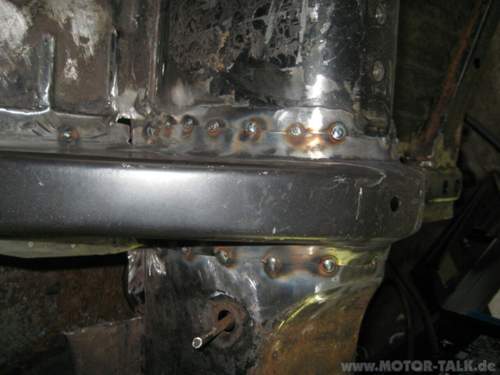

Moin,
der alte Napoleonhut flog raus.
Der neue hat soweit auch seinen Platz gefunden. Muss nurnoch die KTL abschleifen.
Meine Frage: Muss der Napoleonhut auf den Milimeter genau ausgerichtet werden?
Das würde meine Situation grade nämlich sehr erschweren :\

Die winkligkeit kannst du ja mit einem 90 Grad Winkel über den Tunnel feststellen. Oder mit einem Maßband mittig von einem Punkt hinten aus gemessen.
Die Länge ist schwieriger. Hast du keine Marken gesetzt? Nicht dass vorne das Häuschen aufsteht.
Irgendwie kommt mir der Ausschnitt für den Tunnel etwas zu flach rüber, der Hut müßte etwas tiefer gesetzt werden, die Ecke passt noch nicht zusammen.

Den Ausschnitt hatte ich auch im Auge.
Den werde ich noch etwas ausweiten.
Was für Markierungen hätte ich denn setzen sollen?
Dass das Milimeter genau zusammen gehört kann ich mir gar nicht vorstellen. Rahmenkopf, ok. Aber Napoleonhut?
Bevor die Bodengruppe zum Lacken geht, wird sowieso das Häuschen nochmal drauf gesetzt um zu gucken ob alles passt.
Das Häuschen solltest du jetzt vor dem verschweißen des NH aufsetzen um ihn auszurichten.Da muß ja auch die höhe passen und das kannst am besten prüfen und nacharbeiten vor dem schweißen.
Diese ganzen Reprobleche brauchen einfach anpassarbeit ohne die es in die Hose gehen kann,merkst hinterher beim fahren wenn die Hose flattert.

"wird", nicht "kann". Das Repro-Zeugs passt mit überwiegender Wahrscheinlichkeit NICHT. Wenn Du jetzt voreilig handelst, ärgerst Du Dich hinterher zehnfach - das ist ja nicht gerade ein Teil, was man hinterher noch "mal eben" wieder wechseln kann....

Messe mal mittig die Höhe des NH über dem Tunnel an einem anderen Käfer, du hast doch Zugang zu anderen Käfern? Da sollte beim 03 wirklich wenig Toleranz drin sein, sonst passt es gaaaanz vorne nimmer.
Ich werde mal bei meinem Dad messen. Zur Not wird halt das Häuschen aufgesetzt.

So.
-> Napoleonhut aufsetzen
-> Häuschen drauf
-> Verschraubt und....
passt. Die Schraube ganz rechts lässt sich nicht gerade reinschrauben. Da muss ich am Loch für den Bolzen am Napoleonhut ein bisschen rausschleifen.
Oder gibts da andere Lösungen?
Verschweißt ist das ganze noch nicht. Mein Spezi ist noch im Urlaub. Ich werde den Hut erstmal ein anheften und dann ihn befragen wie ich das am besten festschweiße.
Wie passt es vorne an der Aufnahme vom Rahmenkopf?
Mir kommt der Spalt etwas groß vor, gleichmäßig zwar, aber irgendwie recht groß. Dafür geht es an den 4 M10 Aufnahmen recht eng her. Ich habe da jetzt keine Referenz zu meinem KV... aber es sieht so aus, als ob er nur an diesen beiden Enden des Hutes aufliegen würde.
Aber schlecht würde ich's jetzt nicht finden.
