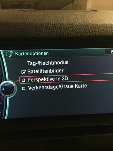

Hallo zusammen, nach dem Kartenupdate bei meinem F10 Bj. 2010 auf 2015-2 ist die 3D-Perspektive von Gebäuden nicht mehr vorhanden. Wenn ich bei Kartenoptionen den Haken bei "Perspektive in 3D" setze, erscheint nichts. Wenn ich den Haken heraus nehme, erscheinen die Umrisse der Gebäude. Vor dem Update wurden die Gebäude in 3D angezeigt. Die Navigation funktioniert ohne Fehler. Hat jemand eine Idee?

Schau dir mal die Files des Kartenupdates genauer an. Bei "bestimmten" Updates werden die Dateinamen der 3D-Dateien umbenannt.
Falls dies zutrifft: Dateinamen richtig stellen und Update erneut durchführen. Oder kannst du codieren?

@JEFTSI schrieb am 22. August 2015 um 16:39:19 Uhr:
@ifragx schrieb am 22. August 2015 um 15:54:08 Uhr:
Codieren kann ich leider nicht. Wie müssten die Dateinamen denn richtig heißen? Und wie kann ich diese ändern?
Schau dir das angehängte Bild an. Es handelt sich um Dateien aus dem Ordner PKGDB.
Siehst du die Null (0) nach "...pkg" in den beiden "3DPLUS"-Dateinamen?
Entferne die Null (0) aus den beiden 3DPLUS-Dateinamen und führe das Update erneut durch.

Themenstarteram 23. August 2015 um 8:46
Die Nullen waren bei mir tatsächlich vorhanden. Ich habe die Dateinamen entsprechend geändert. Nachdem ich das Update durchführen wollte kam die Meldung, dass keine neuen Karten verfügbar seien. Ich habe das Update trotzdem durchgeführt. Hat ca. 45 sec. gedauert, danach ist das System neu hochgefahren. Sobald ich in der Stadt war, werde ich berichten ob die 3D-Gebäude wieder vorhanden sind.

Themenstarteram 23. August 2015 um 10:08
Leider funktioniert die Anzeige von 3D-Gebäuden immer noch nicht. Wenn ich bei Optionen den Haken bei 3D setze, erscheint gar nichts. Nehme ich den Haken raus, sehe ich die Umrisse der 3D-Gebäude.
Im übrigen sind bei der 2014-Version auf dem USB2 auch die Nullen vorhanden. Dort konnte ich die Gebäude in 3D sehen.
