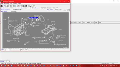

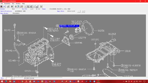

Du schreibst ,dass Du einen D22 hast.Ich vermute der verbaute Motor düfte der YD25DDTI sein.Die obere geklebte Ölwanne hat an ihrem Ende zwei ziemlich versteckte Schrauben welche im Halter für den hinteren Kurbelwellendichtring enden.Wenn die drinbleiben und die Ölwanne mit Gewalt ausgebaut wird bricht meist der Dichtringhalter und Du musst den Motor ausbauen um den zu erneuern.Für das trennen der oberen geklebten Ölwanne gibt es ein Trennwerkzeug mit welchem die Trennung relativ gut gemacht werden kann aber nur wenn alle Schrauben entfernt sind.Ich häng hier einmal zwei Screenshots aus dem Teilekatalog an auf denen siehst Du die Schrauben welche hinten an der Ölwanne richtung Mitte sitzen.Normalerweise kommst Du da mit einer Verlängerung dran.
Gruß Frankie
Screenshot
Screenshot
Hallo Andreas,
kleine Ergänzung noch.Normalerweise müsstest Du 16 Schrauben aus der oberen Ölwanne ausbauen.Auf dem kleinen Screenshot sind die Anzahlen der Schrauben hinter den ET-Nummern in Klammer angegeben.Das sind einmal 7 für die untere Ölwanne(08158-61228).Einmal 8 Schrauben(081A0-8601A) dann 6 Schrauben(081A6-8251A)und dann noch die versteckten 2(08120-63028) für die obere Ölwanne.Gesamt also 16 Schrauben für oben.

Hallo Andreas,
auf den Screenshots sind die zwei Schrauben eigentlich gut zu identifizieren.Es sind die Schrauben mit der Bezeichnung B 08120-63028.Das ist die ET-Nr. der Schrauben.Unter der Nummer steht die Zahl 2 also die Anzahl der Schrauben.Links neben dem B siehst Du einen Strich welcher zu einer abgebildeten Schraube führt.Von der Schraube gehen gestrichelte Linien an das Ende der Ölwanne zur Position an welcher die Schrauben sitzen.Am Ende der Ölwanne ist eine Tube abgebildet.Rechts neben der Tube enden die gestrichelten Linien in der Ölwanne.Die beiden Schrauben enden im Gehäuse des Kurbelwellendichtrings Nr.12296 welcher über der Ölwanne sitzt.Normalerweise müssen die beiden Schrauben von unten durch zwei kleine Öffnungen in der Getriebeglocke erreichbar sein.Deswegen die Verlängerung.Je nach Ausführung kann es auch sein,daß zwei Öffnungen in der Ölwanne von unten nach oben zu den Schrauben führen.Wiederum nur mit Verlängerung erreichbar.Wenn die beiden Schrauben welche im Gehäuse des Kurbelwellendichtrings enden nicht entfernt werden und die Ölwanne mit Gewalt ausgebaut wird bricht dieses Gehäuse und ein Ausbau des Getriebes ist fällig.

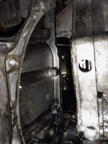

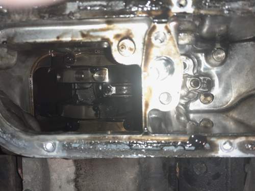

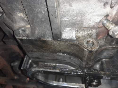

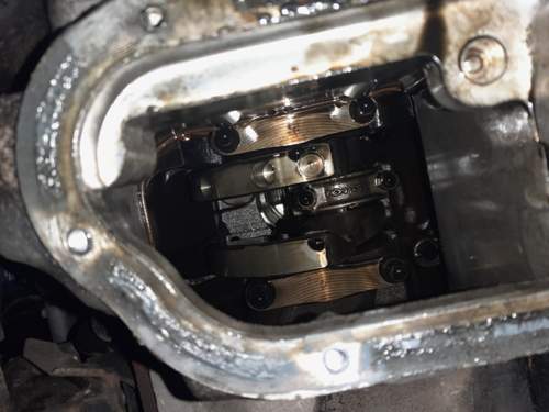

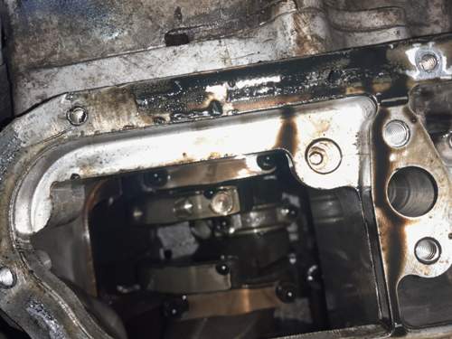

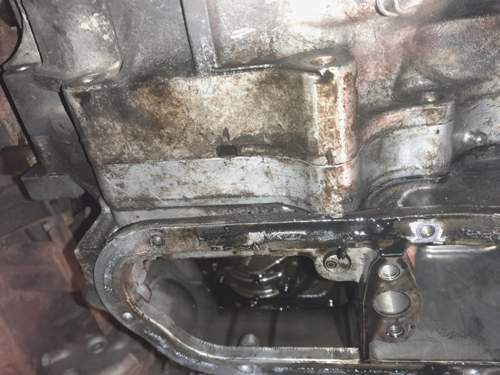

Hallo Frankie, in der Öffnung der unteren Ölwanne sitzt ein Schraube, die habe ich, im Anhamg habe ich dir Bilder eingefügt
20221211
20221211
20221211
+3
Hallo Andreas,
leider ist auf den Bildern nichts eindeutig zu erkennen.Schreib mir mal die Fahrgestellnummer hier rein damit ich feststellen kann welcher Motor verbaut ist.Vielleicht gehe ich auch vom falschen motor aus.
Gruß Frankie

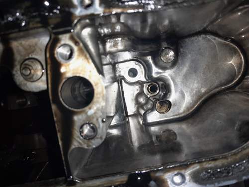

Hallo Andreas,
mach vielleicht auch noch ein Bild(am besten ohne Blitz)leuchte in die Vertiefung nach abgenommener unterer Ölwanne so wie Bild 1 aber über die ganze Breite.Es scheint,daß die zwei Schrauben da drinnen sitzen.
Gruß Frankie
