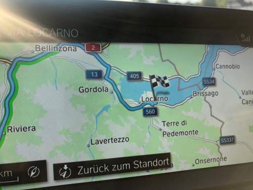

Seit langem schlage ich mich mit verschiedenen Anlaufstellen bei BMW herum, ohne eine Antwort zu erhalten. Wir fahren sehr oft die Strecke Basel-Ascona in der Schweiz und auf einem ganz besonders staugefärdeten Streckenabschnitt, zeigt mir das Navi die jeweiligen Staumeldungen nicht an. Auch ist auf diesem Streckenabschnitt die Route nicht mit einer grünen Linie hinterlegt (siehe Bild). Dies passiert nicht nur bei meinem Auto, sondern auch bei diversen anderen BMW- Fahrzeugen welche wir getestet haben.
Dass nicht die gesamte Strecke grün hinterlegt ist, gibt es auch bei anderen Strecken, es ist also nicht ein lokales Problem. Kennt das Problem noch jemand anderes und hat allenfalls eine Lösung?
Grüne Linie fehlt

… es sind in diesem Bereich halt nicht genügend Verkehrsdaten auf dem BMW(eigentlich Here)-Servern verfügbar oder das Gebiet ist nicht „erschlossen“.
Auf dem Tablett oder PC (Smartphone gehts nicht) hier nachschauen:
wego.here.com

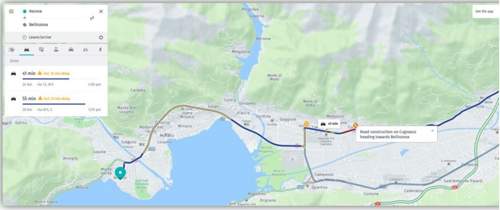

Beim Blick in HERE WeGo sehe ich schon, dass wir für diese Strecke Traffic Informationen anzeigen (bitte mit Strg und linke Maustaste auf das Bild klicken, dann öffnet sich die Seite)
Warum das in deinem Fahrzeug nicht angezeigt wird, kann ich leider nicht beantworten. Es besteht ja durchaus die Möglichkeit, dass BMW zwar unsere Navigationsdaten nimmt (und das wird auch so sein), aber der Traffic Dienst von einem anderen Anbieter kommt (z.B TomTom, wie es z.B. auch bei einigen anderen Fahrzeugen ist (also Karte von HERE und Traffic von TomTom)). Das kann auch durchaus für verschiedene Fahrzeugtypen (auch aus versch. Jahren) ein und desselben Fahrzeugherstellers der Fall sein, dass der Trafficservice von anderen Anbietern kommt als die Karte.
Vielleicht wäre es möglich, das noch mal mit BMW zu klären.

Screenshot von dem Bild

Update von Here:
Noch mal eine kurze Meldung zu diesem Fall: es gab wohl in dem Gebiet eine Änderung des TMC (traffic message channel) tables, der in einigen Anwendungen noch nicht berücksichtigt ist. Also: das Problem ist erkannt und die Kollegen arbeiten daran, wir müssen hier aber noch etwas Geduld haben.
