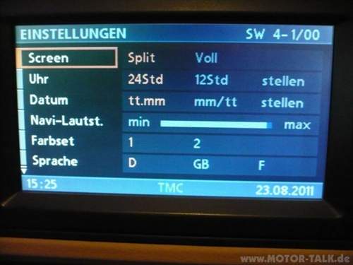

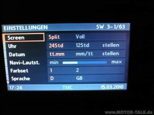

am 1. April 2013 um 7:37
Vielleicht helfen Dir die geposteten Bilder weiter, eines zeigt das MK 2 und eines das MK 3.
Die Software funktioniert aber meines Wissens nach auch beim MK 2, das System ist nur etwas langsamer.
zeusel

die Navi-Version siehst du auch im Einstellungsmenü. Dort steht vor der Versionsnummer auch die entsprechende Ziffer. Da die verlinkte CD-Sammlung für alle E39-Navi´s funktionieren soll, sehe ich eigentlich kein Problem.
In deinem Wagen müsste noch ein MK II verbaut sein. Da dies relativ langsam ist, würde ich dir die Anschaffung eines aktuellen mobilen Navis empfehlen. Da hast du sicher mehr Freude dran.

beim Freundlichen bekommst du nur kompetente Auskunft, wenn ein alter Meister/Geselle da ist, oder jemand in der Werkstatt selbst einen E39 fährt. Ansonsten ist dort nur wenig E39-Wissen zu erwarten. Im Menü - Einstellungen müsste bei dir oben rechts SW 2-1/xx stehen.Die 2 steht für MK II,xx sind die Softwareversionen - letzte Version war die 81 .... SW 2-1/81.
Gruß Steffen
