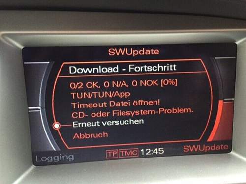

Hallo !
suche dringende eine navi dvd 2005 mmi 2 g !
leihweise wenn das möglich währe !!!
mfg, Markus
Er hat noch die 2004er DVD... der Sprung über 2006 und 2007 auf die aktuelle Version hat bei ihm nicht geklappt... schlüsselfunktion muss wohl die 2005er DVD haben um höhere Versionen intsllieren zu können !
Ich habe ihm schon geholfen so weit ich konnte.... meine orginalen 2006 u 2007 er DVD geschickt...aber es wird nur bis 0% installiert ...weiter schafft er es nicht....
MMI Version ist bei ihm schon die aktuellste und eine Reinigungd CD lief auch schon durch !
Jetzt sucht er eine 2005er zum ausleihen... um den Sprung zu schaffen !
Ist auch das letzt was mir einfällt dazu !

So, wollte gestern den Sprung von 2004 auf 2005 vornehmen, aber leider immer wieder das selbe Problem !
"Navigationsgerät reagiert nicht, länger warten ?"
Haber die Reinigungs - DVD ein par mal durchlaufen lassen, hat aber leider nichts geholfen!
Version 2004 funktioniert tadellos, wen ich die 04er DVD einlege, darum bezweifle ich, dass das Navi an sich (also der DVD Player) defekt ist.
Ich weiß jetzt echt nicht mehr weiter, vielleicht kann mir ja jemand weiterhelfen, ansonsten muss ich wohl leider zum Freundlichen............
mfg, Markus

Vielleicht sollte er nochmal den aktuellen MMI Stand und SW Version Posten !
Muss ja irgend einen Grund haben !
MMI Version: 5570
Vielleicht hat ist der "Verfahrweg" des Lasers eingeschränkt (verschmutzt) weil ja doch 8 Jahre die 2004er DVD drinnen war......

Ja Danke, Hab die selbe zu Hause und auch schon mehrmals durchlaufen lassen !!
Hat aber leider nicht gebracht ..........
Hallo.....
hab jetzt das ganze nochmal probiert und folgendes festgestellt:
Das navi ist von den Funktionen her am neuesten Stand (3D-Ansicht, Höhenmeter......)
Jedoch die Straßen sind immer noch am Stand von 2004....
komisch, aber damit kann ich ganz gut leben !
Werds vielleicht nochmal versuchen, und dan die DVD´s retur senden !
