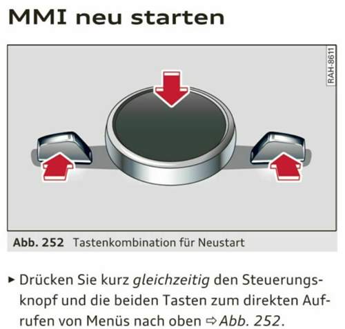

seit über einer Woche geht mein Navi nicht mehr online und zeigt deswegen auch keine Verkehrsinformationen mehr an. Ich habe nix verändert. Ist der Server von Audi schon so lange wirklich nicht erreichbar oder liegt der Fehler bei mir?

Bitte versuche mal das Folgende, es hat mir ab und an geholfen.
Ich habe ein MMI Plus mit Touch und Software Version 1329.
Am Ende einer Fahrt:
- bei ausgeschalteter Zündung Radio an
- mit "Affengriff" MMI neu Booten, siehe Bild unten, erst synchron beide Tasten nachvorne drücken, halten, sofort auf den Dreh-/Drücksteller drücken, loslassen
- Bildschirm wird schwarz und nach einiger Zeit kommt das Q5 Logo
- warten Radio wieder spielt und auf Radio stehen lassen
- MMI ausschalten
- Fahrzeug verschließen
Beim nächsten Start vom Motor nicht gleich aufs NAVI wechseln, auf Radio oder Medien stehen lassen.
Ein paar Minuten fahren und dann auf Navi wechseln dann sollte ein ein paar weiteren Minuten rechts unten wieder "online" stehen.
Warum das bei mir hilft weiß ich nicht, sind Erfahrungswerte.
Bei meinem MMI ist mir auch aufgefallen, das wenn beim Starten vom Motor das MMI auf NAVI steht dauert es deutlich länger bis ich es nutzen kann, als wenn ich im Modus "Medien" starte und dann nach kurzer Zeit auf das NAVI wechsele.
Gruß XF-650

MMI Neustart
Diese Antwort habe ich gestern von AUDI bekommen:
Sehr geehrter Herr Korb,
danke, dass Sie sich an unseren Audi connect Kundenservice gewandt haben.
Wie Sie uns mitteilten, sind bei den von Ihnen genannten Audi connect Diensten Störungen aufgetreten. Momentan liegt eine globale Störung vor und das Audi connect Serviceteam arbeitet derzeit mit Hochdruck an einer technischen Lösung.
Sie haben die Möglichkeit, durch einstecken einer externen SIM-Karte, alle Infotainment Dienste (bunte Dienste) wieder nutzen zu können.
Bis dahin bitten wir Sie noch um ein wenig Geduld. Vielen Dank für Ihr Verständnis.
Bei weiteren Fragen erreichen Sie uns 24/7 per Telefon unter 0800-28342666328 oder per E-Mail.
Wir wünschen Ihnen eine stets gute sowie sichere Fahrt mit Ihrem Audi.

So , connect läuft seit heute wieder - mal sehen wie lange?
