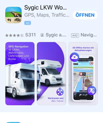

Ich verwende diese App in Verbindung mit Apple CarPlay. Damit kann man auch das Gespann speichern um entsprechend geführt zu werden.
Nicht perfekt aber schon nah dran.

die habe ich mir schon fast bestellt, aber die ist doch so groß ( klein ) wie mein Handy, daher bin ich davon wieder abgerückt.
Das Navi sollte schon so 18-20 cm Bilddiagonale haben und Kraftstoffpreise anzeigen. Beim Studium der Rezensionen
sind die aber überwiegend positiv.
Na ja, ich habe CarPlay, damit ist das Navi so groß wie das Originale…
