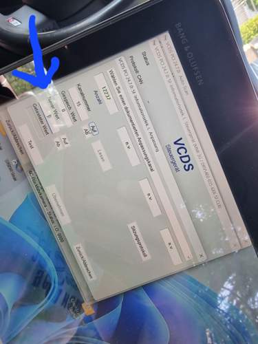

Hallo Audi Freunde,
ich habe mir einen Gebrauchten A5 coupe bj. 2009 mit MMi 3g High gekauft.
Bei diesem tut das Navi nicht, per vcds ausgelesen bekomme ich den fehler:
Adresse 5F: 03276 Softwareversionsmanagment Prüfen und 01043 Steuergerät falsche Software version.
in kanal 15 hab ich den wert 12237 und auch versucht in 58911 zu ändern, test funktioniert und wenn ich auf übernehmen drücke bleibt der alte wert 12237 erhalten.
Neue 10 euro Fakra antenne hab ich auch direkt an die headunit angeschlossen aner die satelitten bleiben bei 0 auch nach dem dreitasten reset
weiss jemand vielleicht eine lösung für dieses problem?
vielen dank schon mal

Bitte einmal ein Screenshot von deinem VCDS machen und genau zeigen wo du was eingegeben hast. Viele geben es in der Maske in falschen Feld ein. Ich meine es muss oben in der ersten Reihe sein und nicht unter dem Wert vom Kanal. Das war irgendwie ein wenig umständlich.
Bin ich auch mal reingelaufen.
da hab ich den wert eingetragen

Also dein Wert in Kanal 15 ist laut Screenshot 12237 . das mit XOR 5166 ist laut meinem Taschenrechner 15331 - diesen Wert solltest du in der Tat da eintragen wo du es auf deinem Screenshot mit dem Pfeil gezeigt hast. Dann einmal auf Test und dann auf Übernehmen.
Wegen der Fehlerspeicher. Meiner vom MMI ist absolut sauber.
hab jetzt deinen wert eingetragen und auf übernehmen gedrückt und es tut sich auch nichts, es bleibt immer bei 12237. oh man, ich habs mir einfacher vorgestellt, ich will bloss das dass navi funktioniert ??
Nach dem eingeben des Wertes das MMI neu starten und dann Fehlespeicher löschen und prüfen ob es wieder kommt.
Ich habe doch oben einen Beitrag verlinkt. Dort habe ich erst auf der letzten Seite ein YT-Video verlinkt gehabt wo es einer sogar Schritt für Schritt zeigt.
ja. genauso mache ich das auch, nur verschwindet meine Fehlermeldung nicht und mein navi gps findet 0 satelitten
