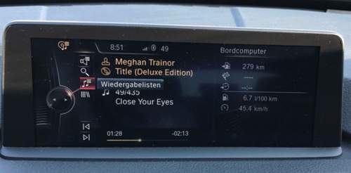

Hallo liebe Mitleser,
kommende Woche ist es endlich soweit, ich kann meinen 3er Touring in der BMW Welt abholen.
Solch ein Ereignis soll natürlich gut vorbereitet sein, deswegen sammle ich gerade meine Musik zusammen, und da stellen sich mir einige Fragen, vielleicht habt ihr Lust mir zu helfen:
- Musik auf USB Stick oder Iphone 5S, was ist schneller (Zugriff und Navigation in den Alben) ?
- In welchem Format muss ich die Albencover auf einem USB Stick hinterlegen?
-Wie gross darf ein USB Stick sein?
-Hat jemand Erfahrung mit Navi Pro und der Iphone Spotify App? Klappen solche Sachen wie Navigieren übers Lenkrad, Coverflow...?
-Kann es ein standard Apple USB Kabel sein oder MUSS es das BMW eigene sein wie bei z.B. VW?
Ich habe versucht in BMW Antworten zu erhalten, habe aber nichts gefunden.
ICH DANKE EUCH FÜR EURE HILFE!!!

Hallo!
Wir haben das Navi Prof und ich verwende einen 64GB-USB-Stick, auf dem sich gut 100 Songs befinden. Die Songs liegen gemischt als MP3- bzw. M4A-Dateien (iTunes lässt grüßen) vor und beide funktionieren ganz normal. Cover anzeige funktioniert auch bei beiden. Die Cover selbst habe ich bei iTunes hinzugefügt und müssen dann nicht extra auf dem Stick gespeichert werden. Also wenn du das Cover in iTunes sehen kannst, dann wirst du es auch im BMW sehen können. (Ich habe die Songs allerdings nicht nach Alben sortiert, weshalb ich diesbezüglich keine Auskunft geben kann)

Moin,
ich habe beide Varianten anfangs ausführlich getestet und mich für den USB-Stick (32GB) entschieden.
Gründe:
- bei mir hat es lange gedauert bis die Titel des iphone erkannt wurden, USB bleibt immer im Auto, kein Umstöpseln etc., schnelle Verfügbarkeit direkt nach Anlassen.
- auf USB habe ich Ordner/Albenstruktur, wie ich sie für ideal halte. Geht auf iPhone nicht.
- da ich kein Musik über Bluetooth habe, musste ich das iphone immer mit Y-Adapter anschließen. Nervig und behindert während der Fahrt, wenn man mal spontan ohne vorherigen Anschluss seine Musik haben will.
- Kapazitätsgrenze des iPhone war schnell erreicht. Auf meinen USB passt das vierfache an Musik.
- Mein iphone wurde in der Mittelarmlehne sehr heiss, wenn es angeschlossen und in Betrieb war. Hatte Befürchtungen, dass das Teil hops geht auf Dauer.

USB-Stick:
Bei großen Mengen an Liedern, benötigt das System auf jeden Fall am Anfang etwas Zeit um einen Index auf dem USB-Stick anzulegen. In dieser Zeit kannst Du nur beschränkt zugreifen. Nach dem erstmaligen einlesen ist das aber erledigt und solange Du nur kleine Änderungen machst, kommt das auch nicht wieder vor.
Bedienung und Geschwindigkeit ist schnell und einfach.
iPhone:
Es kommt darauf an ob Du ein SnapIn benutzt oder nicht. Die Bedienungsmöglichkeiten unterscheiden sich mit und ohne extrem. Ohne kannst Du nur die aktuell geladene Playlist abspielen und auch nicht zu einer anderen über das iDrive wechseln.
Mit dem SnapIn hast Du die gleichen Möglichkeiten der Bedienung wie über USB. Sprich Du kannst gezielt nach Alben/Interpreten/Genre/Playlists usw. auswählen.
Geschwindigkeit ist gefühlt einen Tick langsamer wie über USB.
Allgemein:
Die Cover müssen in den Dateien integriert sein. Einfach das Cover in das jeweilige Verzeichnis kopieren bringt nichts.
Ich habe einen 64 GB Stick mit Musik aller Richtungen bestückt im Einsatz. Da ich aber nicht immer daran denke bzw. Lust habe neue Musik sofort auf den Stick zu kopieren, spiele ich diese über mein 5S ab.
Falls Du von Apple iTunes Match abonniert und eine dicke Datenflat haben solltest, biete sich noch eine andere Möglichkeit an:
Du kannst unter den Einstellungen vom iPhone alle Lieder anzeigen lassen, auch diese die sich in der Cloud befinden. Wenn dies aktiviert ist, werden sie auch im Media Menü angezeigt (egal ob Sie auf dem Handy lokal gespeichert sind oder nicht). Dann kannst Du jedes Lieder aus der Cloud abspielen lassen wie Du möchtest. Allerdings ist dabei der SnapIn unbedingt notwendig.
ich bevorzuge die USB-Stick Variante.
Bis 64-GB egal von welchem Hersteller kein Problem. Habe alle
Mp3' mit ID3Tagv1 bzw v2 versehen und eine Ordnerstruktur angelegt, auf diese könnte man sogar verzichten wenn alle Daten des jeweiligen Files gepflegt sind. Die Suche im Auto bietet die Funktionen Album, Interpret, Genre etc. an, so das man nur z.B. alle Titel eines bestimmten Album abgespielt werden.
Temperatur probleme wurden schon angesprochen, im Snap-In werden die Geräte sehr heiß, wenn zusätzliche Anwendungen laufen. Hierbei ist es egal ob IPHONE oder Android, sind bei mir schon beide regelmäßig aufgrund von Temperatur abgestürzt.
Gruß AL
ich bevorzuge auch die USB-Variante, hatte noch keinen Stick, der nicht lief.
Spotify lässt sich auch (allerdings ausstattungsabhängig) per iDrive steuern, wenn du es von der Telekom hast, wird auch deine Datenflat nicht belastet.
... auf dem Rückweg fährst du noch bei einem Codierer vorbei und lässt dir alle Codecs und "DVD in Motion" freischalten, dann laufen auch Videos vom Stick! :D

meinst du damit das BT-Streaming? Wenn ja, dann ist das nicht mehr so. Ab Sommer 2013 (glaube ich) können die Navi Prof mit großer FSE auch über Bluetooth alles was USB kann: Coveranzeige, durch die iPhone Struktur navigieren, Playlists auswählen, alles über iDrive.
Hat er also die große FSE zu seinem Navi dazu, dann gibts da keine Probleme.
