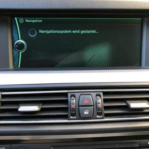

Hallo und frohe Weihnachten zusammen.
Ich habe mir ein „neues“ Winterauto gekauft.
F10 550 xDrive, Bj. 11.2010 mit Navi Professional.
Angeblich würde nur das Kartenmaterial fehlen.
Im Display steht immer nur „ Navigationssytem wird gestartet...“
Aber das Navi reagiert auf keine Karte. Auch auf kein Kartenupdate, das ich bis jetzt versucht habe.
Meine Vermutung, die haben versucht das Navi selbst upzudaten, wobei die Zündung ausgegangen ist und das Update abgebrochen wurde.
Ist natürlich nur eine Vermutung.
Hat jemand eine Idee, was ich versuchen kann?
Neustart über drücken des Drehknopfes habe ich bereits versucht.
Gruß Dennis

Ich hatte das gleiche Problem bei meinem NBT aus 2012, letztendlich war der Rechner defekt und musste getauscht werden.
Gruß aus Köln
Das hat nichts mit abgebrochenen Update zu tun. Mal den infospeicher vom cic auslesen und das Protokoll hier einstellen. Damit klar ist was los ist.
Hört sich nach einem Crash der Festplatte an.

War bei meinem auch,
das CIC war defekt,
Ersatzgerät besorgen und einspielen lassen, dann ist alles wieder gut

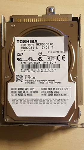

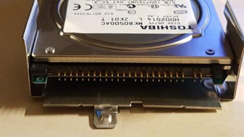

Kann man die Festplatte eigentlich ausbauen und ein bit2bit Image ziehen um beim Ausfall der Festplatte gewappnet zu sein ? Quasi 1:1 wieder draufziehen auf die neue HDD und gut ? Mir ist klar, dass die verbauten FP keine Standardfestplatten für Desktop PCs sind. Die sind speziell für mobile Anwendungen ausgelegt. Von daher wäre eine SSD als Nachrüstung schon interessant. Bringt vielleicht auch noch einen gewissen Geschwindigkeitsvorteil z.B. beim booten.
Ich kann nirgendwo finden, was für eine Festplatte überhaupt benötigt wird.
Weiß das jemand?
Beim CIC kann man die Festplatte "Sektor bei Sektor" auf eine andere übertragen. Es ist keine Anpassung der Partitionsgrößen möglich. Ich selbst habe meine Originale 80GB mit PATA Schnittstelle auf eine 120GB PATA SSD geklont. Man verschenkt 40GB aber es funktioniert.

@sdjoy schrieb am 25. Dezember 2017 um 23:35:55 Uhr:
Weiß das jemand?
Falls es hilft, es ist eine Toshiba MK8050GAC verbaut
