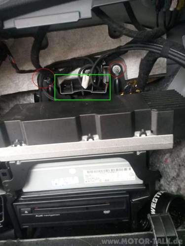

Hallo Leute,
gestern hat mein DVD Navi Rechner anscheinend denn geist aufgegeben,mit dem Fehler Navi DVD prüfen,an der DVD kann es nicht liegen ich habe 2 und beide funzen nicht.
jetzt wollt ich denn ausbauen damit ich die Lesereinheit tauschen kann bzw, einmall von Strom trennen kann, das problem ist aber ich kriege das Laufwerk nur bis zur hälfte raus weil ein Kabel hinten zu kurz ist,also um genauer zu sein das rechte Kabel wenn mann davor steht. Die frage ist gibt es da einen Trick,ich dachte ich kann es mit den Ausziehhacken einfach rausziehen,oder muss ich das Kabel einfach hinten rausziehen kann mann da was kapput machen?
für semtliche ratschläge oder lösungsvorschläge währe ich sehr dankbar so für den ausbau oder auch zu dem Fehler,
Danke im Vorraus

so einfach geht das auch nicht. du mußt das ganze Rack aus dem Seitenteil ausbauen, dann kommst du von hinten an die Kabel und den LWL ran.
VORSICHT!!! sobald du den LWL öffnest und er keinen Kontakt mehr zu HU hat wird der Komponentenschutz aktiv!!!

Ja, genau, es passiert nichts, wenn du das alte Laufwerk aus- und wieder einbaust.
Das neue wird natürlich in den Komponentenschutz fallen und muss danach von Audi freigeschaltet werden. (Audi Vertragswerkstatt)
Der Umbau ist nicht so schwierig - im Zweifelsfall kannst du dich auch bei mir melden. Kann dir das Teil auch kurz austauschen. (Neuss)
Stecker haben keine bestimmte Reihenfolge. Zündung sollte sowieso ausgeschaltet sein. Wenn du 100% sicher gehen möchtest, dann klemmst du auch noch die Batterie ab. (Minuspol bei eingeschalteter Zündung)

du meinst aber auch das ich das Rack ausbauen muss das sind ja nur 3-4 schrauben so wie ich es gesehen habe oder, oder kriegt mann es auch so hin? Ich habe es gestern fast geschaft das Laufwerk auszubauen da sind ja 3 Stecker hinten drin die beiden die aussen sind hatte ich entriegelt und auch draussen nur den mittleren Stecker kriege ich nicht entrieglt das ding will einfach nicht raus,ich habe sie dann wieder eingesteckt.
Ich habe es bisher nie so probiert, sondern immer das Rack rausgenommen.

Ich hatte in letzter Zeit auch fast immer "navi dvd prüfen". nachdem ich über nacht mal die sicherung gezogen hatte lief es, aber war zufall wie sich am nächsten tag rausstellte.
heute hab ich das ganze rack ausgebaut und die navieinheit zerlegt (eine scheiß arbeit, weil man nicht richtig an die schrauben kommt) und die linse gereinigt (die ist gar nicht so leicht erreichbar wie ich hier gelesen habe, da müsste man das teil schon wirklich komplett zerlegen). also mehr schlecht als recht kam ich mit wattestäbchen an die linse und habe sie gereinigt.
nach dem einbau hat der laser weniger als sonst justiert und beim einschalten der zündung war auch ziemlich zügig die karte anwählbar. kann zufall sein, kann aber auch ein behobener fehler sein. wird sich in den nächsten tagen zeigen.
