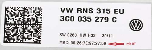

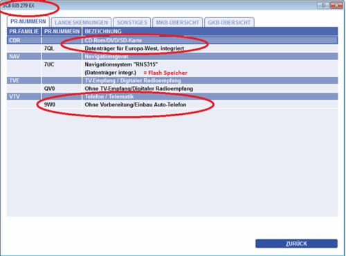

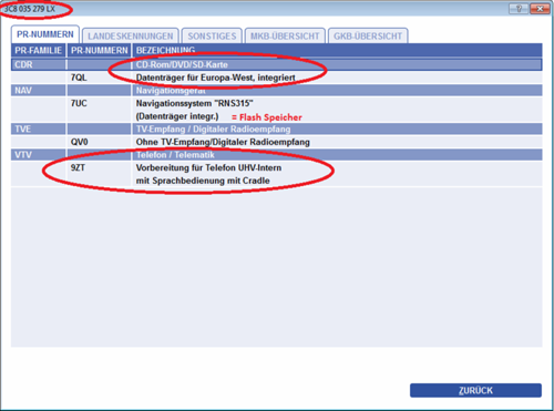

, weder das RNS310 noch das RNS315 haben eine interne HDD/SSD. Lediglich das RNS510 verfügt über eine
richtige Festplatte. RNS310/315 verfügen lediglich über einen internen
Flash Speicher.
http://webspecial.volkswagen.de/.../RNS-310-315.html... und wo wir schon dabei sind ... ob und was ggf. bei einem RNS310/315 "freigeschaltet"/codiert werden kann bzw. ob überhaupt die notwendige Hardware im RNS310/315 verbaut ist, hängt sehr stark mit der Teilenummer
UNDdem Index Buchstaben (sofern vorhanden) am Ende der Teilenummer zusammen
RNS310/315 verfügen lediglich über einen internen Flash Speicher.
OK, dann eben Flash-Speicher... bin davon ausgegangen, dass es eine HDD beim 315 ist, da man ja beim 315 das Karten-Material komplett aufs Gerät spielen kann.
