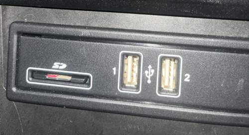

War heute beim Freundlichen.
Nebenbei fragte ich nach den kosten für ein Update des Navi.
Erste Frage war, welches System ich hätte.
War der Meinung ein Comand.
Nachdem der Freundliche in seinen Rechner geschaut hatte, war er der Meinung, dass es nachinstalliert wäre und sich somit das Update nur mit Karte installieren lässt.
Mh, habe den Wagen aus dem Leasing gekauft und ich denke der Vorbesitzer hat nichts nachinstalliert.
Lt. Rechnung hat er "Comand Online" und digitales Radio.
Was jetzt tun um das neuste Update zu installieren?
Der Preis den mir der Freundliche aufgerufen hat, war mir auch etwas sehr hoch.
Danke

Mir ist nicht bekannt, dass es für das Comand ein Update gibt. Für das Kartenmaterial des Comand-Navi's gibt es jährlich ein kostenpflichtiges Update für das Kartenmaterial. Das musst Du aufspielen lassen. Selbst machen mit DVD/Stick geht nicht.
...bleibt zu hoffen, dass es für das COMAND (Typ: NTG5*2) der C-Klasse BJ2016 dieses Jahr auch noch ein Update gibt...
Weißt du welcher Version es ist? Ich habe MBUX V1 (NTG6) aber beim Command NTG 5.5 soll es ähnlich funktionieren. Ich verlinke ein Video in Englisch der zeigt wie man es selber machen kann. https://www.youtube.com/watch?v=myp2zP--JTw
Wenn du mich meinst. NTG5*2 Bj 2016
Bei dem geht Kartenupdate regulär nur beim Händler. Dazu benötigt es einen speziellen COMAND DLM (der nicht frei verfügbar ist). Damit kann man die Karten runterladen, auf USB Stick. Update im Fzg geht jedoch nur, mit kostempflichtigem FreiSchaltCode (FSC). Leider ist V15 (vom 08.06.2021) immer noch die neuste Version. OTA geht da gar nichts. ...Hoffnung auf neue Version aufgegeben

Habe für NTG5*2 und COMAND soeben die Bestätigung von Mercedes bekommen. Es wird keine weitere Karte mehr geben, V15 ist und bleibt die letzte. "Zu geringer Nachfrage".
Also das habe ich noch bei keinem anderen Hersteller erlebt, dass nach 5 Jahren Kartenupdate schluss ist. Bodenlose Frechheit. Eine neue Karte zu erstellen ist technisch keine Herausforderung.
Der Witz ist, für das billigere Garmin gibts noch updates...
Man kann jedem eigentlich nur raten Apple CarPlay oder Android Auto zu konfigurieren, anstatt einem teuren COMAND von dem nur die Leasingfahrer etwas haben.

Kurze Frage, könnte über MeApp das Navigations Paket buchen.
Frage wird da die neue Karte OTA gesendet oder muss ich die per USB Laden und dann drauf spielen ?
