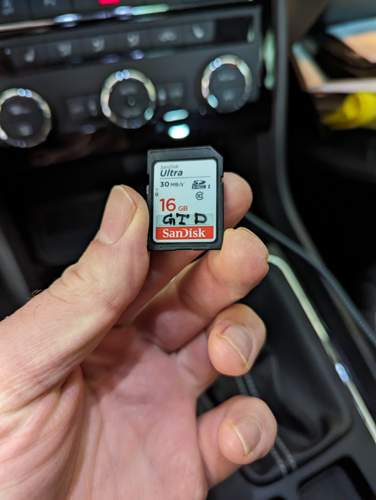

Ich habe gestern versucht das Kartenmaterial meines Leons von 2018 mit Hilfe der Karten von hier https://www.seat.de/kontakt/downloads/map-updates/leon.html und der Anleitung https://www.seat.de/.../...u-dein-navigationssystem-aktualisierst.html zu aktualisieren.
Ich habe die Datei heruntergeladen und dann entzippt und auf die SD-Karte überspielt. Das hat auch eigentlich alles geklappt, also im Verzeichnis der SD-Karte gab es dann den Ordner "maps", der direkt aus der zip-Datei kam.
Nachdem ich die SD-Karte im Auto eingesteckt habe, kam der Hinweis, dass die Karte die Navigationsdatenbank enthält, aber dann kam nur noch die Anzeige, dass keine Navigationsdatenbank verfügbar ist.
Dauert es eventuell eine gewisse Zeit bis das Auto die Daten auf der SD-Karte eingelesen hat oder ist beim Update oder mit der SD-Karte etwas kaputt?
Dankeschön

Wenn du kein Mapcare hast dann hast du deine Karte geschrottet. Das einzige was du versuchen kannst das du mal nach overall nds googelst und das so machst wie angegeben. Alternativ kannst du dir für das 6P0 Navi bei Ebay einfach eine neue aktuelle SD Karte kaufen,die funktioniert dann wieder. Kostet um die 25-30€.Einfach bei Ebay "Seat Navigation Sd Karte" eingeben und du wirst fündig.
Grüße Frank

Dann nimm einfach die Datei „overall“ Deiner Sicherung und spiele sie auf Deine SD-Karte, sprich überschreibe die dort vorhandene Datei und es sollte wieder laufen.
Ich bin mir sicher, irgendwo steht beim Kleingedruckten dabei, dass die Updates nur mit entsprechendem Mapcare funktionieren ;)

Danke für den Hinweis mit der overall.nds Datei, das war die Lösung.

Ja, geht nur bei den kleinen Navis die mit 6p0 beginnen.
Man kann uebrigends auch die Karte von VW verwenden; da gab's ja mal bei Seat eine ganze Zeit lang keine Gesamteuropakarte (wenn's die denn jetzt gibt!).

Hallo .
Nach dem Update, bekomme ich auch die Meldung "keine Navigationsdatenbank verfügbar ".
Welche Overall.nds Datei muss ich ersetzen?
Finde sie in 3 Ordnern E4,E6,E11
Danke.
[Von Motor-Talk aus dem Thema 'Navigationsdaten nach Aktualisierung direkt verfügbar' überführt.]
eec -> eec_wld oder so ähnlich hieß der Ordner wo die drin ist.

Hat geklappt ,super!
