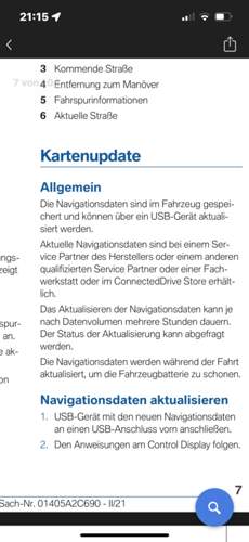

.anbei einmal die Bilder.
MAP Update geht nur über den PC Mac oä.
Du musst zuerst den Downloader auf den PC ziehen und dort die Daten dann per Download auf einen USB ziehen. Mit dem Stick gehts ins Auto, anstecken, kurz warten und die Aktualisierung läuft an. Normalerweise aktualisiert der Wagen aber das eingestellte Heimatland auch automatisch, dauert halt etwas.
Remote Software Update (RSU) geht via Handy, Siege Bild.
RSU findest du in der App auf Status prüfen, dann Services (oben rechts) runterscrollen und Remote auswählen.
