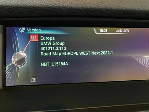

Kannst mal die genaue Version im NBT Navi posten?
Themenstarteram 14. Oktober 2021 um 7:14
Hier ein Foto
20211014

Besorg dir die neuste NEXT West 2022-1 mit FSC und dann den USB Stick (min 64GB) in den Port stecken. Muss funktionieren. Brauchste BMW Werkstatt nicht dafür.

Wird mir nichts bringen. Alle Versuche, ein Update zu kaufen, schlugen fehl, da alle Verkäufer anhand der VIN behaupten, das Navi wurde nachgerüstet. Oder hat noch Jemand eine Idee ?
Naja das Problem ist, wenn das Navi nachgerüstet ist, dann wird mittels VIN kein richtiger FSC generiert werden können. Würde mich mal bei ebay und Börse umschauen. Alternativ finde ich CarPlay und Android Auto aktuell eh viel besser.

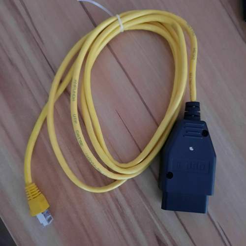

Du solltest den FSC mit einem Generator berechnen lassen. Das wäre noch eine Möglichkeit.
Dazu muss das Steuergerät aber mit E-SYS ausgelesen werden (meine ich).
Er muss halt herausfinden was die alte VIN ist oder seine im Navi eintragen.
