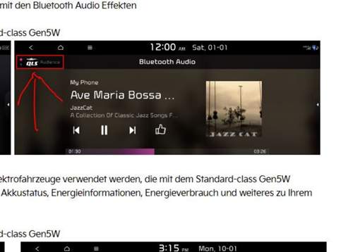

so Update vom Dezember aufgespielt 2022-12-07 aber leider sind die Versprochenen Änderungen nicht dabei, zum Bsp. die neue Einstellung das man den Sound für jedes Empfangsmedium separat einstellen kann, dieser Butten fehlt bei mir (siehe Bilder) und ich habe mal wieder keine Ansage beim Navigieren. Stimme ist wieder mal tot. hatte ich vorher schon mal, das war dann nach dem vorletzten Update wieder i. O. aber jetzt leider nicht mehr.
wie sind Eure Erfahrungen mit dem Update?
Kia-radio
Kia-usb
Ja, habe auch die Software drauf und kann auch keine Änderungen feststellen. Das man die Quellen unterschiedlich einstellen kann auch nicht. Sportage PHEV Full House… denke das ist auch wieder was buggy …
