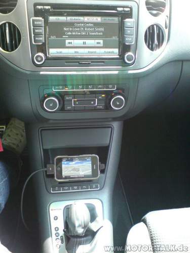

Als Gerät hatte ich erst ein iphone 3GS in Verwendung, seit zwei Wochen nenne ich ein iphone 4s mein Eigen. Auf beiden Geräten jeweils das aktuelle iOS, sowie die aktuellste Version vom Navigon Mobile Navigator installiert. Hier muss ich auf jeden Fall erwähnen, dass das navigieren beim 3GS schon ganz gut klappte, allerdings keinen Vergleich zum 4S darstellt. Das funktioniert beim 4s (natürlich) deutlich schneller, flüssiger und beständiger. Und auch die GPS Verbindung ist um einiges besser, hier dauerte es beim 3GS bis zum ersten Signal (trotz Glasdach) um einiges länger und ich hatte es relativ oft mit GPS-Abbrüchen zu tun.
Habe das Ganze mit einer kleinen, unauffälligen Eigenbauhalterung, die sich in Sekundenschnelle abnehmen lässt, am Kartenschlitz in der Mittelkonsole installiert. Das Media-In habe ich mit einer apple-Verlängerung (gibt's bei eb..) ich glaube auf einen Meter verlängert. Klappt ganz gut und sieht ordentlich aus, bin jedenfalls sehr zufrieden und froh, mich damals gegen das 2500€ teure RNS 510 entschieden zu haben, da ich vielleicht 5x im Jahr WIRKLICH ein Navi brauche. Für diesen Betrag habe ich mir ein paar andere Extras gegönnt ;-)
Daniel
P.S.: Im Anhang noch ein Foto von dem Ganzen, allerdings noch mit dem alten 3GS
