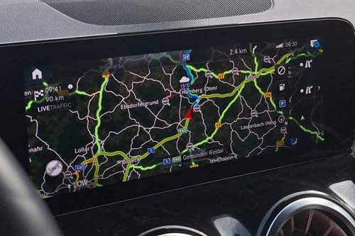

Guten Tag, mein Navi führt mich neuerdings in den Wahnsinn.
Zb. Von Bonn Richtung Dortmund. Durch die Stadt Köln. Obwohl die Autobahn frei ist.
Von Essen nach Oelde. Da soll ich bis zur A 2 keine Autobahn fahren.
Bin aber trotzdem die A40. A45 gefahren. Ohne Probleme. Navi wollte mich jede Abfahrt runter schicken.
Wo ich dann auf der A 2 war ,ging es plötzlich ohne Macken Bis zum Ziel.
Das Navi ist ohne Befund beim freundlichen mercedes Monteur geprüft. Alles ist optimal ei gestellt. Und schiebt es auf
LiveTraffic. Ohne Beweise könnte er auch keinen Kostenlosen Auftrag machen.
Tja. Alternativ wohl mit Google fahren.
Hat noch jemand das Problem?

ich würde mich nicht auf die Aussage des MB Monteurs verlassen, sondern in der Navi-Einstellung unter Rountenoptionen selbst nachschauen, ob nicht doch "Autobahn vermeiden" eingestellt ist. Dann passiert nämlich genau das, was Du schilderst.

Du kannst leider aktuelle Karten nicht nochmals installieren wenn sie schon aktuell sind. Die Karten- und Sprachdaten einer Version sind statisch und ändern sich nicht. Versuche mal eher ein neues Profil anzulegen. Ändert sich da etwas?

Neuerdings versucht sie mich auf eine etwas kürzere Landstraße parallel zur Autobahn von der BAB rauszuleiten, obwohl "Autobahn vermeiden" nicht aktiviert und auch kein Stau ist. In München hat sie mich entgegen einer Navi in einem Audi nicht auf der Stadt-Autobahn zielnah gleitetet, sondern im Zick- Zack über subalterne Vorstadtstraßen und Hinterhöfe.
Offenbar versucht sie auf Teufel komm raus den kürzesten Weg zu finden, auch wenn dieser länger dauert. Ich habe im Menue nachgeschaut, aber bei meinem EQA 250+ Vor-Mopf gibt es keine Einstellung zur Wahl der schnellsten oder kürzesten Strecke, wie ich dies von anderen Navis, auch von meinem B 220 kenne und auch keine alternative Routtenvorschläge.
Liegt da ein Softwarefehler vor - obwohl die Software mit der neuesten aktuell ist?

gestern war ich beim Freundlichen. Man hat der Navi eine neue, aktuelle Software aufgespielt. Es bleibt abzuwarten, ob das etwas gebracht hat.
Mein kundiger KD-Berater meinte allerdings, dass der Hund u.U. in der Electric Intelligence = EI begraben sein könnte. Jedenfalls verschwindet bei aktivierter EI die Wahlmöglichkeit "schnelle oder kurze Route" in den Hintergrund und ist nicht mehr anwählbar. Die Auswahl macht dann die EI automatisch mit einer wohl noch immer suboptimalen KI.
Mein KD-Berater meinte, dass die EI u.U., um Strom zu sparen, an meinem Ziel auf die kurze Route durch Vorstadtstraßen statt der längeren über Stadtautobahn und Einfallstraßen geschaltet hat. Dabei hatte ich noch weit mehr als die kritische Ladung von 20 % . Auf dies Weise Strom zu sparen, war weder angezeigt, noch sinnvoll. Fazit: nach der Navi immer nur mit Vorrang des Kopfes fahren!
Ich werde dies bei der nächsten Fahrt testen und dazu die EI der Navi vor der Ziel-Stadt ausschalten und die schnelle Route wählen.
