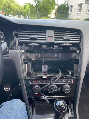

Diese Meldung ist seit neustem vorhanden. Ein reset per Knopfdruck 20sec. Hilft nicht.
Es wurde vorher kein kartenupdate oder ähnliches aufgespielt.
Ich Forum habe ich zu dem Thema leider nichts gefunden.
Kann mir jemand bei der Störung helfen?

Habe mein Auto heute von VW abgeholt, der Fehler ist denen bekannt gewesen und es gab auch die passende TPI. Neue Software wurde aufgespielt, der Fehler besteht weiterhin und zusätzlich nun kommt kein Ton mehr im Radio etc. Der Meister hat VW angeschrieben und wartet auf eine Antwort. Hättest ihr vielleicht eine Idee was schief gelaufen sein könnte?
Stecke einen USB Stick bzw. eine SD Karte ein.
Klicke dich bis zum Softwareupdate durch, wähle SD Karte bzw. USB, und breche den Vorgang ab. Wenn du dann ins Radiomenü zurückgehst, ist der Ton dann wieder da?
Wenn nein, fehlt eine Funktionswiederherstellung vom 5F. Bei der Fehlermeldung Komponentenschutz aktiv zusätzlich einmal den Komponentenschutz entfernen lassen.
Bitte daher dies in Auftrag geben.
