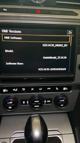

Welches Discover hast Du?
Discover Pro oder Discover Media?
Starte das Navi mal neu:
ON/OFF-Taste drücken und solange gedrückt halten, bis das Display aus und wieder an geht.
Dann nochmal testen.

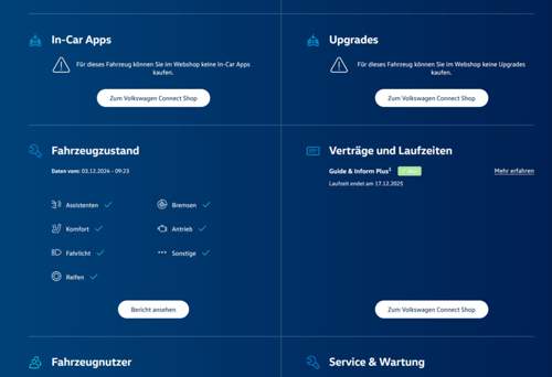

Ist Dein Abo abgelaufen?
Hast Du die App VW, oder einen Zugang über eine Browser (We-Connect)?
Dort mal nachschauen.
Falls Du noch keinen Zugang hast, einen anlegen und Dein Passat einpflegen.
Dann siehst Du, welche Dienste aktiv bzw. abgelaufen sind.

Hast du ein Pro oder Media? Navi Daten intern oder nur mittels SD?
@ereglili schrieb am 7. Dezember 2024 um 22:58:20 Uhr:
Discover pro(Generation 2)

Wie gesagt ,seit 2018 benutze ich diesen Auto und weiss nicht ob es a gelaufen ist oder nicht,werde mal nachschsuen
Erstelle Dir bei VW einen Account:
https://www.volkswagen.de/de/besitzer-und-nutzer/myvolkswagen.htmlund pflege Deinen Passat mit der Fahrgestellnummer ein.
Anschließend siehst Du, welche Dienste für Dein Fahrzeug verfügbar/abgelaufen sind.
Je nach Verfügbarkeit kannst Du dann einen gewünschten Dienst abonnieren.
Das geht auch, wenn dieser vorhanden, aber bereits abgelaufen ist.
Ich wünsche Dir viel Erfolg.
mal lange "MENU" drücken dann in -> Funktionscodes -> Installierte Codes schauen
00040100 - Navigation
00060300 - Mirror Link
00060800 - Apple CarPlay
00060900 - Google Android Auto
09400008 - EU Kartenmaterial (Volkswagen)
sollte als "Gültig" stehen
Hab Pro und Navi Daten sind inter
