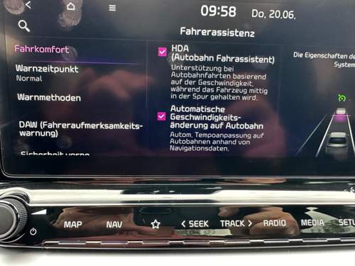

z.B. Auf Seite 7-102 Einrichten der Tempomat Steuerung steht : Wählen Sie wenn der Motorstart-/Stopp-Knopf in Position ON steht im Einstellungsmenü auf dem Infotainmentsystem die Option Benutzereinstellungen Fahrerassistenz Komfort beim Fahren aus oder deaktivieren sie diese.
Wie komme ich in die Benutzereinstellungen? Die Benutzereinstellungen sind doch was anderes wie das setup?

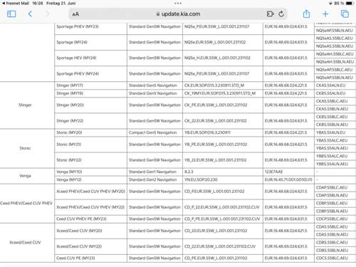

Du selbst kannst keine Geschwindigkeitsbegrenzungen in der Navi-Software hinterlegen.
Navi-Updates kommen von KIA, die kann man dann installieren, oder installieren lassen.
https://update.kia.com/EU/DE/Main

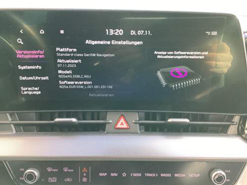

Bei meinem Sportage NQ5 MHEV von 05/2022 kamen schon etliche Updates raus: 220623, 221004, 221129, 221223, 230601 und 231102, wenn ich keines vergessen habe.
Eigentlich müsste bald wieder ein Update kommen.

Hallo! Ich fahre einen Ceed von 2020, das noch kein NSCC, sondern SCC hat, und ich kenne auch nicht die "aktuelle" Anleitung. Aber vielleicht ist es ja in der Anleitung wie bei mir so, dass die beschriebenen Einstellungen sich auf das Kombi-Instrument beziehen. Allerdings sind viele Einstellmöglichkeiten ins Infotainment "gewandert", sofern das Auto mit Navi ausgerüstet ist. Die Einstellungen im Kombi-Instrument sind aber nur relevant, wenn das Auto kein Navi / Infotainment hat, sondern z.B. nur das Radio. Das wird auch bei meiner Anleitung nicht unbedingt so erklärt.
Alles, was das Infotainmentsystem betrifft, kann man in der Online-Anleitung lesen:
http://webmanual.kia.com/STD_GEN5W/AVNT/EU/German/index.html
Dort sollte man auch den Punkt NSCC finden
