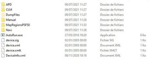

hier sind die vorhandenen Dateien auf dem Steuergerät des Map Piloten
@sportyfit schrieb am 30. April 2018 um 18:57:00 Uhr:
das ist das, was ich unter zerstörtem Dateisystem verstehe.
