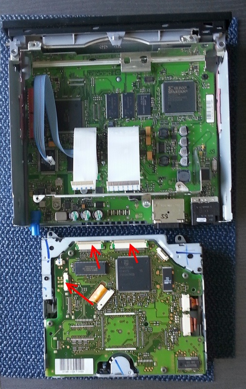

2. Am Rechner sind unten zwei kleine Torx Schrauben, diese rausdrehen. Das obere Gehäuse lässt sich nun problemlos abnehmen, ist lediglich mit kleinen Nasen reingesteckt. Achtung; scharfkantig!!
Nun liegt der Rechner offen, und es kann an den Ausbau des Laufwerks gehen.

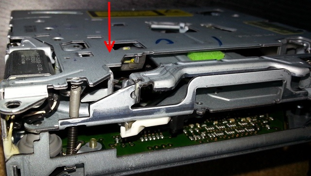

3. Das Laufwerk ist mit 4 Torx schrauben befestigt, diese rausdrehen und schon kann das Laufwerk angehoben werden. Auch hier bitte vorsichtig anheben, da die Flachkabel unter dem Laufwerk ebenfalls sehr kurz sind.
Die drei Flachkabelstecker sind durch kleine Plastiksicherungen gesichert, diese einfach lösen und Kabel abziehen. Ein Kinderspiel!
Jetzt seit ihr fast schon am Ziel - ihr haltet das Laufwerk in den Händen und könnt den Zustand dessen begutachten.
